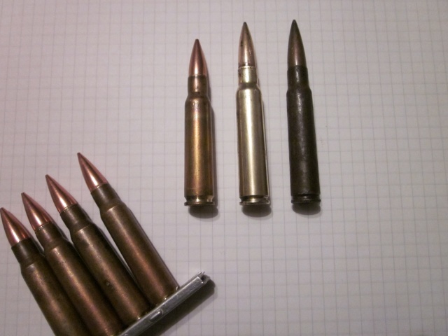

Au début il a été chambré pour la nouvelle cartouche calibre 7.5X 58 Mle 1924 .
Rapidement en 1929 on le recalibra en calibre 7.5X54 MAS car la confusion avec la cartouche mauser engendra des accidents .
Voici la comparaison d'une cartouche Mle 1924 avec une Mauser et une 7.5X54 MAS Mle 1929 :

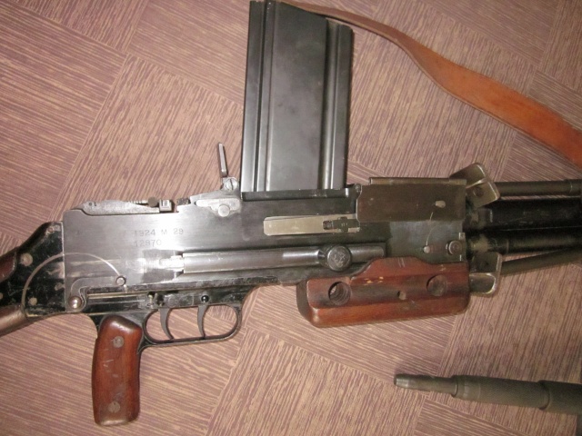

L'arme porte alors la modification M29 sur le côté droit de sa boite de culasse ainsi que sur les têtes d'éjecteurs raccourcis en conséquence :

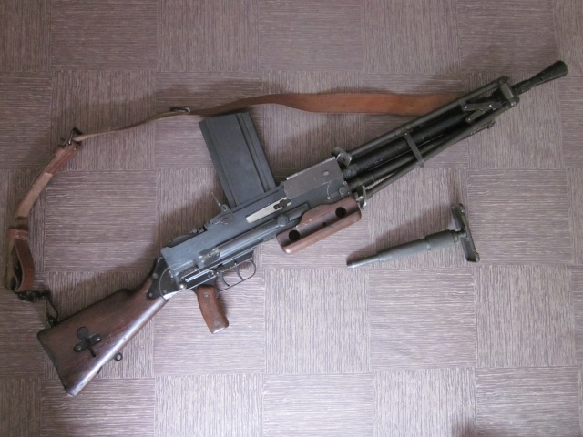

Voici en détail cette arme bien de chez nous avec ses divers accessoires et musettes de transport .
Le Fusil-Mitrailleur de Châtellerault Mle 1924 M29 et accesoires Img_6716
Modèle de la série D sortie de nos arsenaux si tôt après la seconde guerre vers le mois d'Aout 1945 .
Le Fusil-Mitrailleur de Châtellerault Mle 1924 M29 et accesoires Img_6726
A noter la beauté du boitier de culasse totalement polis bronzé .

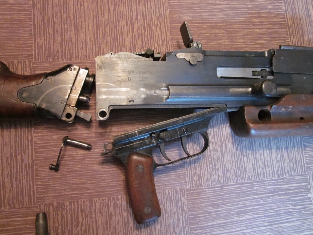

Le démontage est extrêmement facile .
Dévisser cette clavette et l'extraire .
Le bloc-crosse part en arrière dégageant le bloc-poignée pistolet .

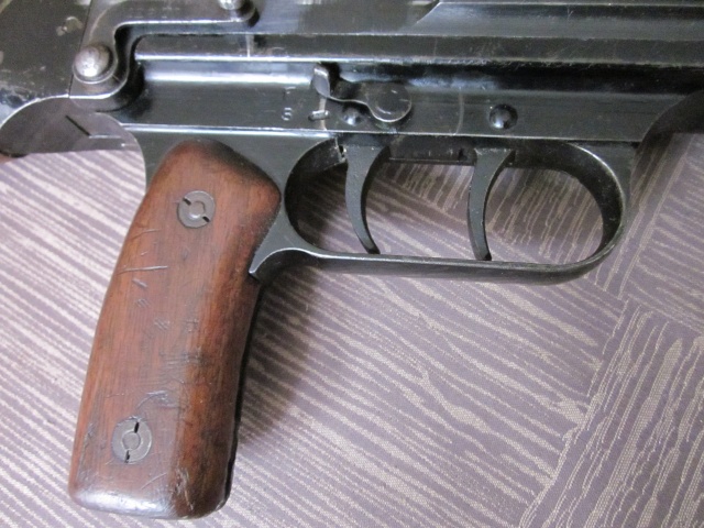

Poignet-Pistolet a deux détente ( celle de devant est pour le tir semi-auto , l'autre pour les rafales )

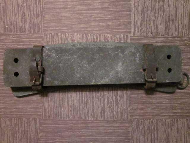

Patin de crosse avec sa fixation :

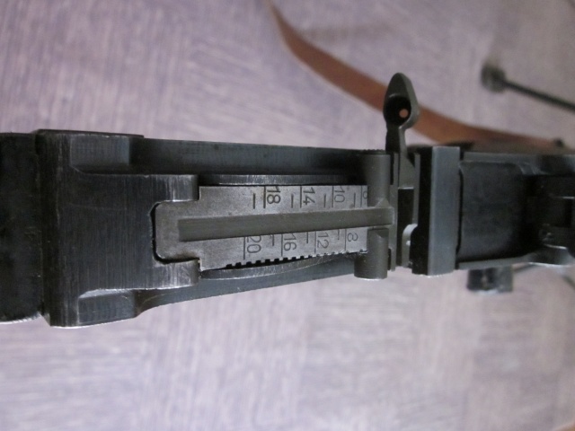

La molette est graduée pour le réglage du tir en élévation . ( Tambour gradué) :

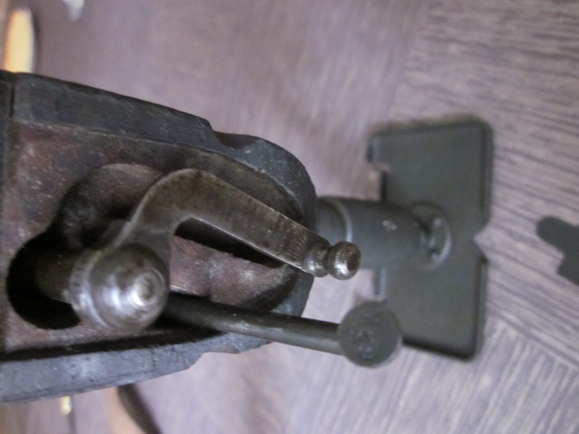

Ainsi l'ensemble culasse/piston se sort par l'arrière .
Il serte a déverrouiller la clavette du tube/récupérateur de gaz et de déverrouiller le canon pour le dévisser .

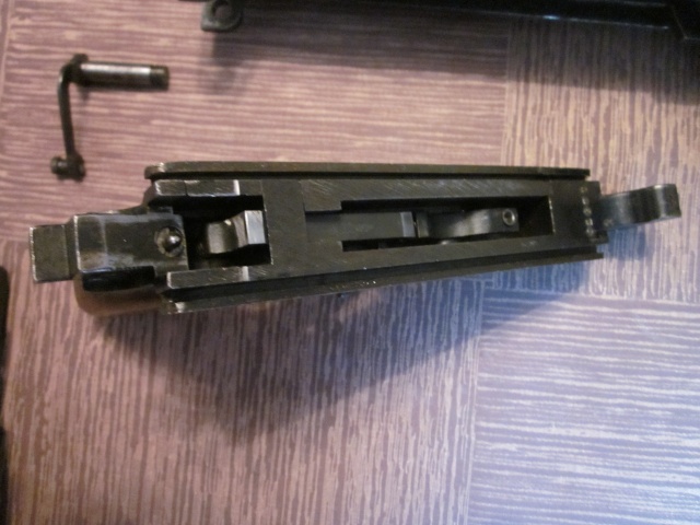

La culasse est reliée au piston par deux petites biellettes dont un axe de remplacement est fourni dans la trousse à accessoires :
Le Fusil-Mitrailleur de Châtellerault Mle 1924 M29 et accesoires Img_6731
 Position désengagée :
Le Fusil-Mitrailleur de Châtellerault Mle 1924 M29 et accesoires Img_6913
Position armée :
Le Fusil-Mitrailleur de Châtellerault Mle 1924 M29 et accesoires Img_6914

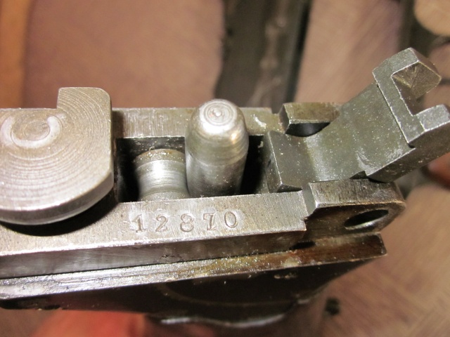

L'épaisseur du porte-percuteur a évolué .
De ce fait il est impossible de monter une culasse premier type sur un piston second type .
On différencie ces culasses facilement par l'usinage du puis de la tête dont le bas est débouchant sur les premiers types et non-débouchant sur les second types .

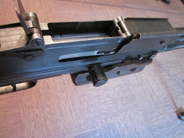

Un volet articulé permet de refermer le puis de chargement afin de limiter son encrassement en cas d'absence de chargeur :
Le Fusil-Mitrailleur de Châtellerault Mle 1924 M29 et accesoires Img_6727
Ouverture du verrou de chargeur ;

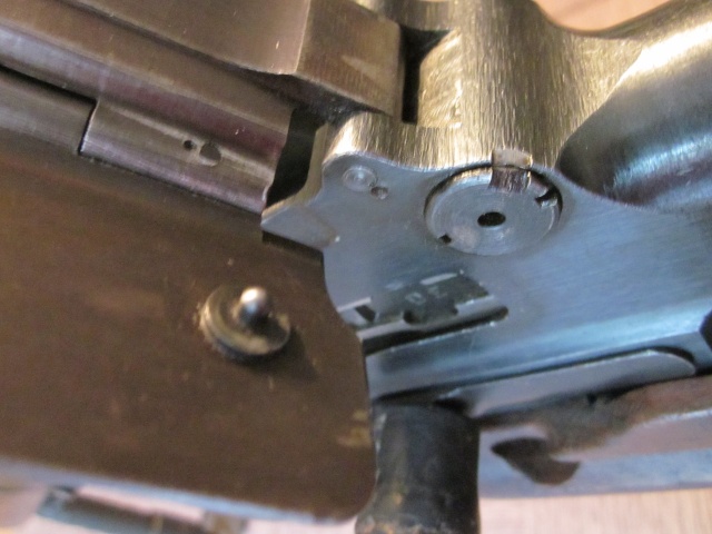

Le petit téton se loge dans le trou borgne de l'axe de verrou de canon pour immobiliser le volet ouvert :

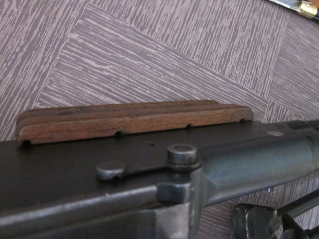

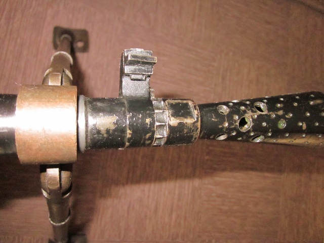

L'œilleton ( Modifié "M" ) et le guidon sont déportés sur la gauche pour cause du positionnement du chargeur dur le dessus de l'arme :
Le Fusil-Mitrailleur de Châtellerault Mle 1924 M29 et accesoires Img_6729
Le détail du guidon dérivable ( ici Nr4 il en existe 4 taille )
Le Fusil-Mitrailleur de Châtellerault Mle 1924 M29 et accesoires Img_6920
Voyez sur l'avant du guidon une petite came de verrouillage qui empêche le cache-flammes de se dévisser par les vibrations et la chaleur du tir .
Le Fusil-Mitrailleur de Châtellerault Mle 1924 M29 et accesoires Img_6919

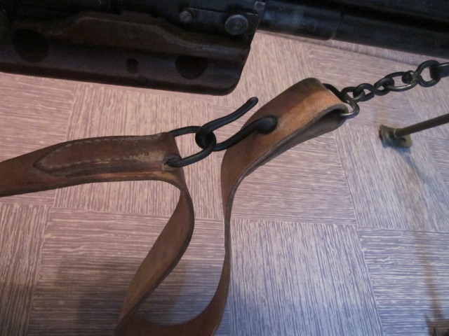

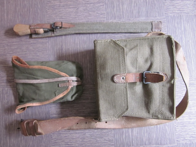

Détail de la bretelle :
Le Fusil-Mitrailleur de Châtellerault Mle 1924 M29 et accesoires Img_6921
Et de son crochet avant qui permet d'être raccourcie sommairement pour la position de "tir en marchant" :

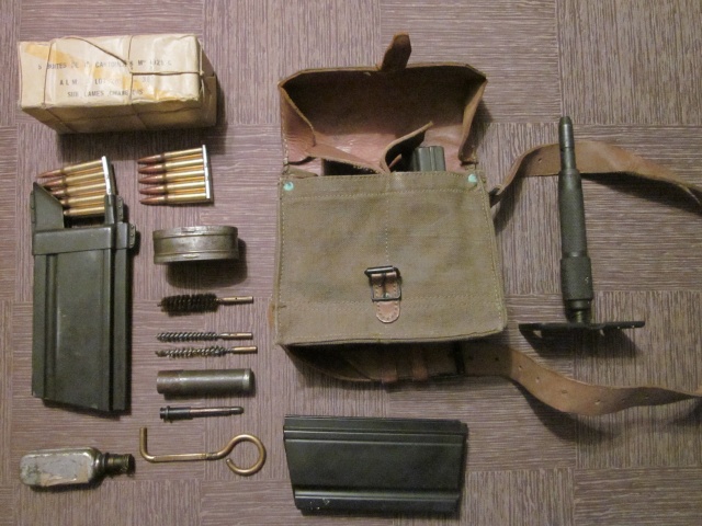

Ensemble tireur comprenant la sacoche , trois chargeurs , appareil d'aide au chargement , baguette de nettoyage complète et trousse d'entretient et d'accessoires :
Le Fusil-Mitrailleur de Châtellerault Mle 1924 M29 et accesoires Img_6733

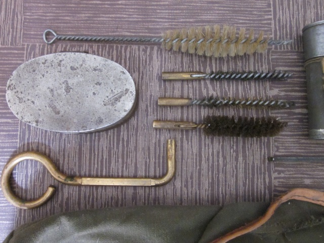

Détail du contenue de la trousse :
Le Fusil-Mitrailleur de Châtellerault Mle 1924 M29 et accesoires Img_6734
La rare clée coudée en laiton porte normalement l'écouvillon de chambre absent pour le moment :
Le Fusil-Mitrailleur de Châtellerault Mle 1924 M29 et accesoires Img_6735

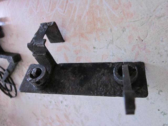

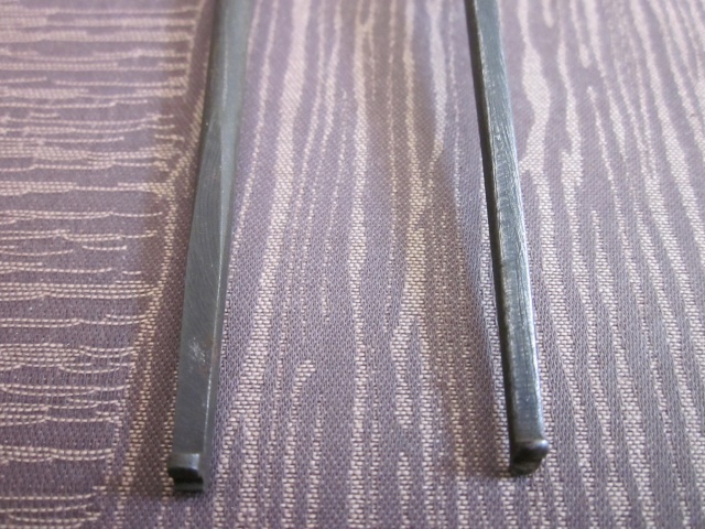

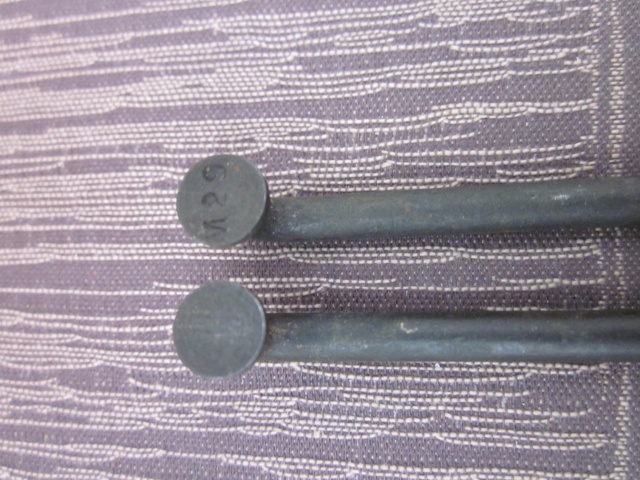

19/08/2014 je viens de recevoir la pièce Nr2 qui complête la jauge de saillie de percuteur .
Ce qui me permet de compléter ce sujet et vous la présenter :
Jauge de saillie de percuteur pour FM 24/29 et Reibel
Pièce Nr1 :
Le Fusil-Mitrailleur de Châtellerault Mle 1924 M29 et accesoires Img_7631
Le Fusil-Mitrailleur de Châtellerault Mle 1924 M29 et accesoires Img_7632
Elle se positionne sur la tête de culasse ( position armée) le percuteur en saillie pousse le petit piston et un peigne ( pièce Nr2 contrôle sa côte :
Le Fusil-Mitrailleur de Châtellerault Mle 1924 M29 et accesoires Img_7730
Détail des marquages :
Le Fusil-Mitrailleur de Châtellerault Mle 1924 M29 et accesoires Img_7731
Le Fusil-Mitrailleur de Châtellerault Mle 1924 M29 et accesoires Img_7732
Le Fusil-Mitrailleur de Châtellerault Mle 1924 M29 et accesoires Img_7733
dispositif de tir repéré ( Plaques de positionnement de l'arme pour un tir pré-réglé ) :
Le Fusil-Mitrailleur de Châtellerault Mle 1924 M29 et accesoires Img_7915
Le Fusil-Mitrailleur de Châtellerault Mle 1924 M29 et accesoires Img_7916
Le Fusil-Mitrailleur de Châtellerault Mle 1924 M29 et accesoires Img_7917
Le Fusil-Mitrailleur de Châtellerault Mle 1924 M29 et accesoires Img_7918

Maintenant , si tu lui trouve une femelle ... une portée est envisageable ?  Le Fusil-Mitrailleur de Châtellerault Mle 1924 M29 et accesoires 242827
Mon Bijoux n'a pas loupé cette clé de manœuvre pour écouvillon de chambre .
Elle est moulée en laiton .
Le joint de moulage visible sur sa circonférence e témoigne :
 Le Fusil-Mitrailleur de Châtellerault Mle 1924 M29 et accesoires Img_6743
Jean Huon l'a décrite dans son ouvrage Page 119 mais sans photos .
