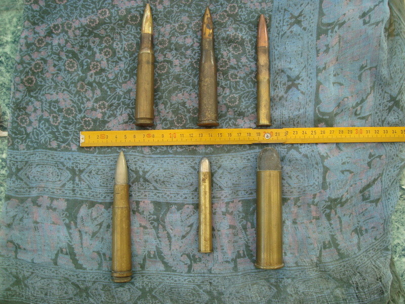

Message  mèche-capsule Ven 23 Sep 2016, 18:43
Effectivement,le 20mm,ça envoie...Et quand on s'embarque sur You Tube,on peut y passer des heures.Mieux qu' à la télé...
A propos de calibres décoiffants,en voici quelques uns:
Essai d'envoi de photo.Tir au Tankgewehr Dsc01210
En haut,de g à d:.50M2;13,2TüF(Tank und Flieger Patrone);.50 Tankgewehr à ma sauce à moi...
En bas:.55 Boys;500 Nitro Express 3"1/4;4 Bore Gévelot
En fait,à propos de démontage d'épaule,tout dépend,bien sur du calibre,mais surtout de la masse de l'arme.Un T.Gewehr bien épaulé(et surtout pas couché) pousse fort,mais ne détruit pas immédiatement son tireur.Un .700 Nitro Express ou un .577 Tyrannosaur vous arrachent l'épaule.
Et plus près de nous,un An IX chargé plein pot (10g),tiré couché , mal épaulé,et c'est la clavicule en 2 morceaux(vécu par un tireur d'un stand voisin).
Perso,l'arme la plus maltraitante que j'aie pu essayer reste un Baby Bretton en 12.Superbe petit fusil,très léger,parfait pour la plaine,mais pour le ball trap...
