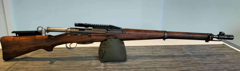

Voici le monstre de Frankenstein (un Suisse, entre parenthèses
Pour que les choses soient claires dès le départ, je n'ai pas habillé mon K31 pour un concours de beauté mais simplement pour pouvoir y monter une lunette sur une base Picatinny et, accessoirement, le rendre plus doux au tir avec un frein de bouche.

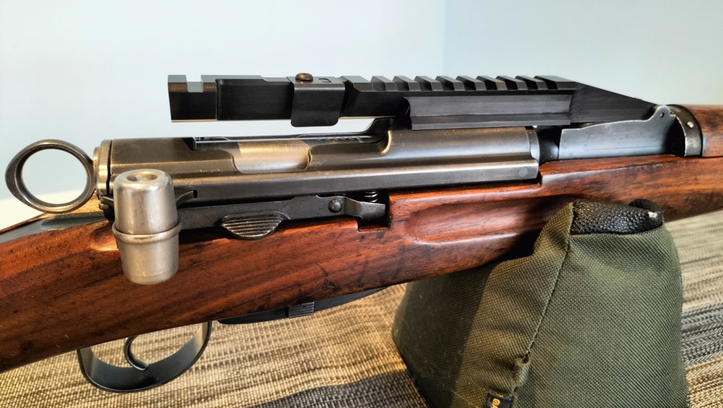

Cette base Picatinny BadAce en aluminium est bien conçue de mon point de vue de profane, voire de profanateur
: montage ultra simple et non destructif pour le mousqueton, avec, outre le biseau destiné à dévier vers la droite les étuis éjectés à la verticale, un déflecteur de douilles réglable, histoire d'être certain que lesdits étuis ne viennent pas percuter la tourelle de dérive de la lunette.

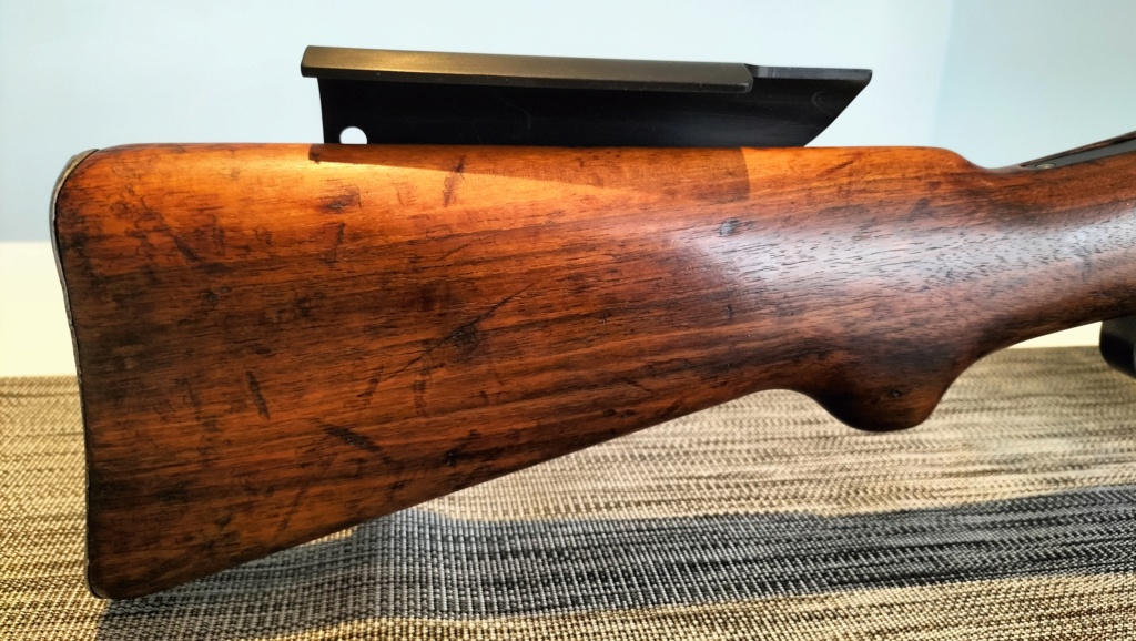

En complément de cette base, j'ai fait l'acquisition d'un appuie-joue SSB (made in Switzerland?).
Cet accessoire full alu n'est pas spécialement high tech, mais, lui aussi, il se monte sans percer quoi que ce soit : on reste dans le 100% réversible, même si, s'agissant d'une arme des plus courantes, on pourrait se sentir libre de la transformer à sa guise.
Bien entendu, cet appuie-joue est prévu pour ne pas entrer en collision avec la tige de percussion de la culasse (ouf !).

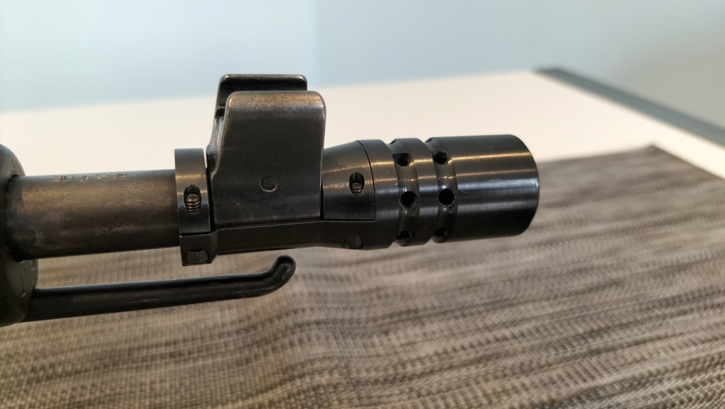

Dernière (mais non ultime !) fantaisie, le frein de bouche. Il s'agit ici du modèle commercialisé par Swiss Products qui, comme son nom l'indique, commercialise des produits fabriqués... aux Etats-Unis. Montage des plus simples, à nouveau, mais on aurait aimé que les deux arceaux qui le maintiennent sur la bouche soient bien plus jointifs, afin de soigner l'esthétique du frein.

Pour ce qui est de l'optique, j'ai pris le parti de monter une VORTEX Strike Eagle 1-8x24 FFP Gen 3 EBR-8 MOA, c'est-à-dire quelque chose qui s'apparente à une lunette de battue (LPVO chez l'oncle Sam), mon but étant de pouvoir également l'utiliser pour une arme de type AR 15.

Le jour aux demi-colliers du frein de bouche est indispensable pour le serrage, et tout ce qu'apporterait un jour très réduit, c'est de limiter la tolérance en diamètres externes de canon.

A savoir si ça ne concerne pas surtout les montages fixés sur l'embase de hausse ; car alors, on pourrait effectivement craindre qu'avec les vibrations, une longue rallonge arrière ne "clapote" sur le boîtier.Momo57 a écrit:Au sujet de la base Pica BadAce (celle qui est montée sur le mien), j'ai entendu sur une vidéo YouTube qu'il valait mieux choisir une base qui n'entre pas en contact avec le boîtier. ...
Le montage dit "Ste Marie" s'appuie uniquement sur le boîtier, par 3 points situés aux extrêmes (tout au moins si on l'optimise), sur lesquels il est serré par une griffe centrale ; il n'y a donc pas de risques qu'il clapote.
Ce principe de montage recopie en fait celui du dioptre W+F (qui est presque semi-réglementaire, ce qui paraît être une bonne caution) ; certes une lunette pèse bien plus lourd qu'un dioptre, et il ne faut peut-être pas monter un monstre...

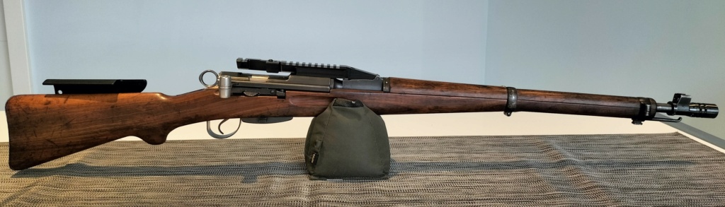

Bon, je sais que certains pousseront des cris d'orfraie, mais voici mon K31 "modernisé" :
Le rail Picatinny qui est sous le fût est enclenché dans le rail du tenon de baïonnette et vissé dans l'anneau de grenadière : c'est simple et efficace.

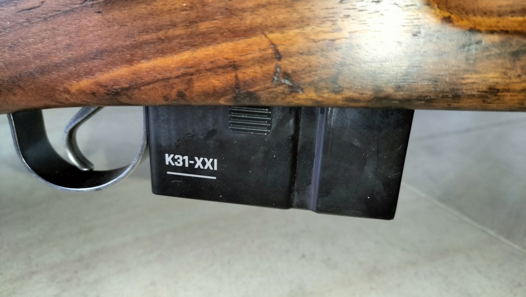

Le chargeur 10 coups K31-XXI coince un peu dans son puits de chargeur ; je pense qu'il a sans doute besoin d'un temps de rodage.
Voilà, rien n'a été percé ou limé, tout est parfaitement réversible et l'arme pourra retrouver sans peine son apparence ancestrale le jour où elle tombera entre les mains d'un tireur un peu plus orthodoxe que moi

Les magasins de K31 ne sont pas réellement interchangeables : celui d'un fusil peut parfois coincer ou branler dans un autre, et c'est pire avec les G11. Donc rien de surprenant à ce qu'un "chargeur interchangeable" ne le soit pas réellement, il faudrait ajuster le logement (ce qui n'est alors pas réversible).
Le montage "genre Ste-Marie", décalé ou centré, à rail de 11 ou de 13 mm ... c'est comme on veut, il est comme on le fait...
Je pense que pour économiser le poids, le mieux serait d'usiner directement le Picatiny sur le dessus ; mais comme j'avait taillé ce montage à la main (scie, perceuse et lime) j'avais trouvé plus simple de le faire plat au dessus, et d'y rapporter le rail taillé séparément.
Le montage sur l'embase de hausse se défend tout de même avec une lunette "scout", qui permet d'utiliser le clip de chargement.
