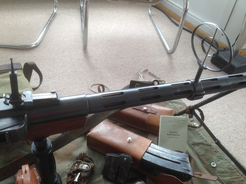

On distingue ici le numéro de série, le marquage de la Waffenfabrik et le sélecteur à 3 positions, S pour sécurité, M pour feu de série et F pour le tir au coup par coup
La hausse, très proche de celle de la famille schmidt rubin, graduée jusqu'à 2000 m
Et le guidon, protégé par deux "kolossale" oreillettes
Le viseur DCA avec son étui
et monté sur l'arme
(à suivre

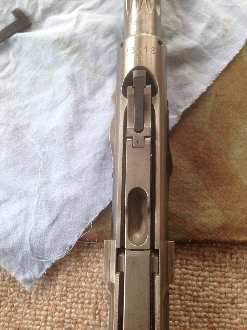

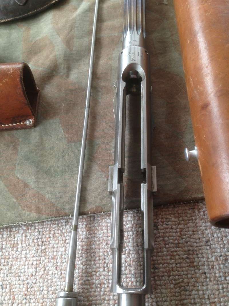

Le canon, sans la culasse installée dedans, avec la baguette de nettoyage à côté
La culasse
Et le canon avec la culasse dans son logement
(à suivre
La culasse

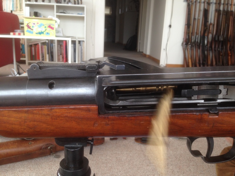

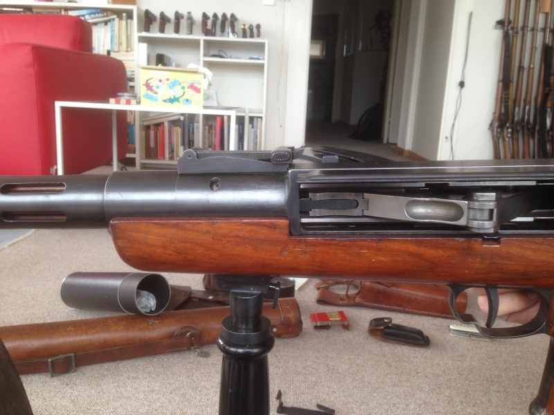

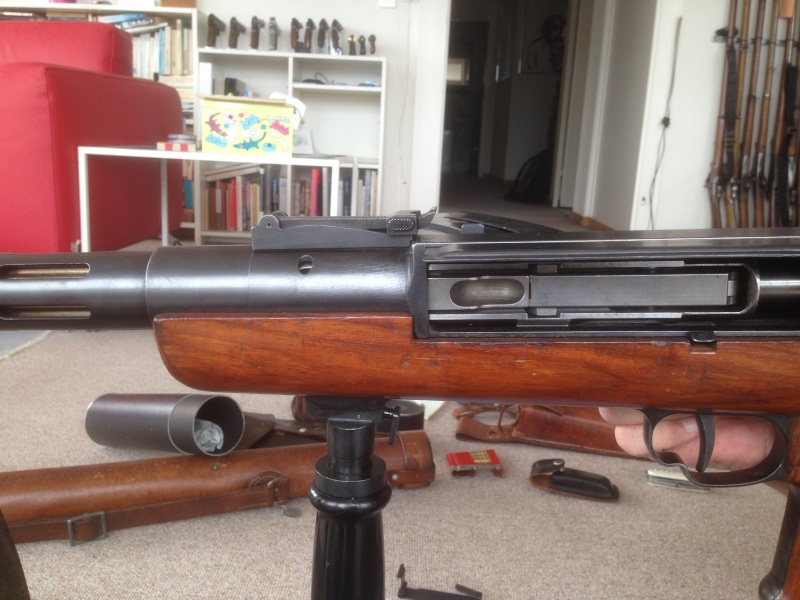

Petite démo du mouvement de la culasse...
ça vaut ce que ça vaut... évidemment démonstration avec des cartouches de manipulation, le mouvement de la culasse étant provoqué par un mouvement de charge manuel.
Le magasin est inséré sur la droite de l'arme, tandis que la fenêtre d'éjection se trouve à gauche. En fait, la fenêtre d'éjection mesure plus de 20 cm de longueur, ce qui permet de regarder la culasse travailler.... ceci étant, l'observation est fortement déconseillée si l'arme tire si on veut conserver l'intégrité de son visage
La culasse est ouverte, tirée en arrière, donc prête au tir. En appuyant sur la détente, elle ramasse la cartouche, la percute et le recul renvoi la culasse en arrière qui éjecte la douille. Le magasin est engagé et laisse apparaître la première cartouche.
J'ai appuyé sur la détente, la culasse s'est fermée, le coup est (théoriquement) parti
Sous l'effet du recul, la culasse commence à se retirer vers l'arrière tout en se repliant...
... recule encore et se replie encore...
... et éjecte
La culasse est arrivée en fin de course, la cartouche suivante est apparente
En gros plan, la tige d'éjection
