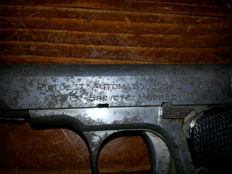

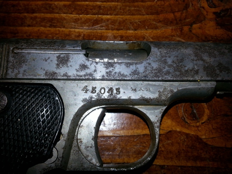

Voici une arme qui était destine à finir dans une benne il y a beaucoup de travail à faire dessus pour le moment nettoyage

Effectivement il y a du boulot dessus mais rien n'est impossible il n'est pas mort. Avec 12 détentions maintenant ça laisse pas mal de possibilités tu as de la marge.

Bonjour Cowboy 83,
Chouettoss ton Mab 7,65, même avis que les copains précédents (y a du boulot mais c'est jouable).
je pense que tu a compris ce qui te reste a faire, démontage total de l'arme, un bon nettoyage, voir pour finition un bon rebronzage, graissage de l'ensemble des pièces intérieures.
Surement les ressorts a changer, a vérifier (ça se retrouve encore facilement )
Et ça repart comme en 40

Parfois et avec un coup de chance les ressorts sont aussi ceux du commerce. Tu peux trouver un ressort chez un fabriquant de ressorts en amenant l'ancien. Il est plus facile de prendre ce qui existe que de créer mais ce n'est pas toujours vrai comme souvent des ressorts de formes très spéciales dans les chargeurs.  No
Un bon trempage dans un lubrifiant, un bon nettoyage et après ça devrait déjà aller mieux. J'ai parfois vu pire et le résultat était stupéfiant.  MAB D 404219

Pour information le canon est comme neuf, et le ressort est en super bon état juste extérieur a souffert du temps

Tant mieux, mais les ressorts ça se voit pas toujours bien surtout s'ils sont très fins. Ca se remarque au manque de force. Le canon comme neuf c'est déjà un très bon point.  MAB D 647148

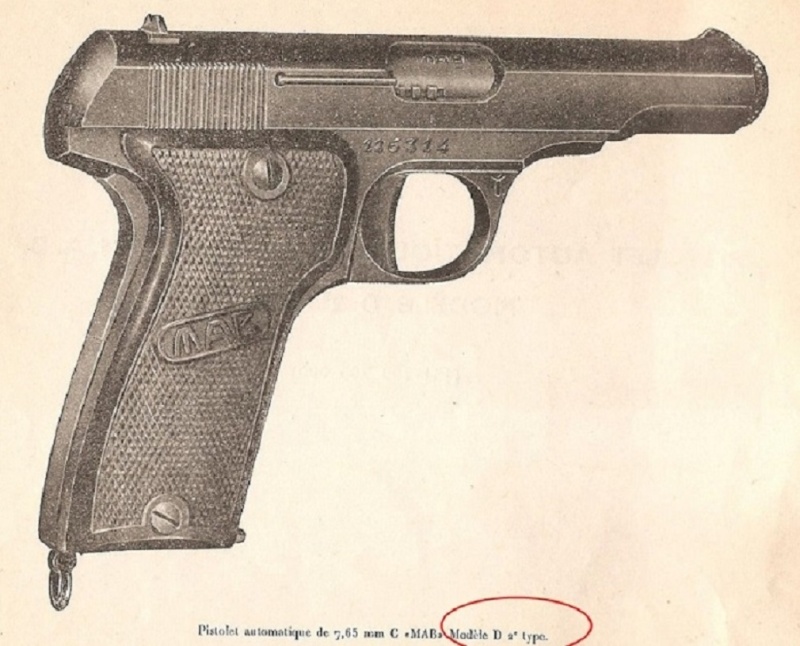

Message  TOMEÏ Dim 30 Mar - 16:06
Attention pour les pièces, il existe deux types de MAB modèle D, 1er et 2ème type. Certaines pièces ne sont pas interchangeables.
1er type :
MAB D Mab_d_10
MAB D Mab_d_11
MAB D Mab_d_12
2ème type :
MAB D Mab_d_13
MAB D Mab_d_14
MAB D Mab_d_15
