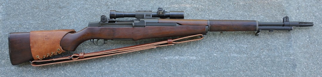

Pourriez-vous me dire si un Garand4 M1D Springfield serial 24XXX
Date canon: janvier 52
Flash Hider: T37 (J'avais lu que jusqu'en 58 c'était le modèle M2 en forme de cône)
Hausse premier modèle Flush Nut (visiblement avec un drawing 28287-12SA ou 2SA (le proprio hésitait)
Lunette M84 serial 36XXX
Est cohérent?

[D'abord tous les Garand sniper rifle sont des rebuild. Avec un No 24xxx, ton Garand est sorti en janvier 1940, le fait qu'il ait un flushcup de la 1ère série semble donc cohérent. La plupart des M1D ont été construits entre 1951 et 1953, avec des canons datés entre début 1952 et début 1953: donc ça semble cohérent aussi. Concernant les flashider, il y a eu un peu de tout et difficilement de vérifier une cohérence avec ça. Le M84 sans no de série complet, difficile à dire.
Je te conseille d'acheter le livre M1 Garand 1936 to 1957 de Joe Poyer et Graig Riesch ISBN 1-882391-19-5 www.northcapepubs.com ; c'est la bible pour vérifier la cohérence d'un Garand.
Je suis possesseur d'un M1D, je poserai des photos sur le forum. Donc à dispo pour des "further questions".

Merci Darius,
j'ai le livre :-) . il me semblait avoir vu qu'il y a eu plus de 40000 lunettes M84.
Aucune idée si le numéro a 4 ou 5 chiffres, de la vient du vendeur qui m'a indiqué ceci 36xxx.
mais j'ai trouvé plusieurs photos allant dans mon sens

A toutes fins utiles, quelques photos du mien (au moment de photos, il manquait le capot supérieur de la lunette qui était en restauration):

Mon mien à moi , utilisé par les danois.

Je n'ai pas trouvé, mais il devrait pas y en avoir beaucoup. Les seuls chiffres dont je dispose sont les suivants: Griffin & Howe a produit 37'000 bases de lunette pour le M1C. Les données de Springfield indiquent une production de 6'896 M1C à la fin de la guerre (août 1945).
J'ai également trouvé plus d'infos sur le cache-flammes: le M2 (entonnoir) jusque 1958; le T37 (comme sur le mien) après 1958; mais comme ça se change en un tour de main...

En feuilletant le livre de Canfield que je viens de recevoir j'ai trouvé ceci :
21.380 M1D montés du 1er Juillet 1951 au 30 Juillet 1953 à partir de M1 à l'arsenal de Springfield.
De plus S.A. a fabriqué 12.033 canons supplémentaires de M1D sur la même période.
