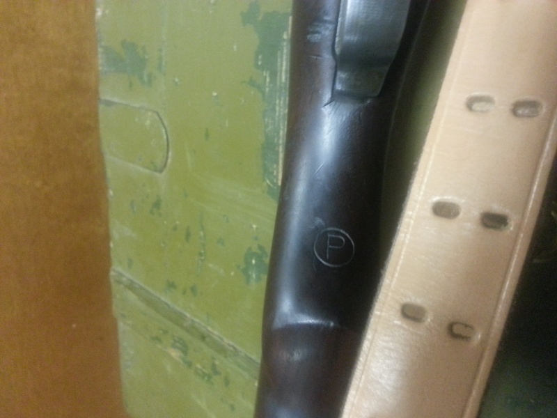

Qu'en pensez vous...parait que le canon est de 45...scratch la Bretelle n'en parlons pas....rasta

D'après son Nr il est bien de Janvier 45 .
La hausse ne vas pas .
La culasse est une "12SA" relativement précoce .
La crosse devrait être une SA GAW mais je n'y crois pas trop car le P n'a pas de sérif . Dons tardif .
Le pontet ne correspond pas avec un tardif qui serait plus cohérent avec le mle en tôle embouti .

Pour résumer c'est du remontage pur jus. Mais s'il tire droit, qu'il te plait, et qu'il n'est pas à 20 000€.....Go tiger! Go!

En Bref, ché du brin Ko.....c'est pour un pote, au moins je sais quoi lui dire maintennant....le mien est raide neuf, mais de 54.....mais dés que je trouve un vrai WW2..........j'échange Directo...d'ailleurs , si vous avez des tuyaux....Bipbip, Joselito....Garand ! 117219 Garand ! 254249
