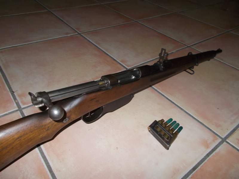

bonjour a tous
bien voila ce que m'a ramené le pere noel d'allemagne.....un jolie chargeur pleine de cartouches 8x50R steyr vides avec une ogive en bois et sans amorce.......
on vire cette ogive en bois (sans abimer), on élargie legèrement le puit d'amorce qui est de 5 et les amorces larges rifles sont a 5.2
on met une amorce, 1 gramme de poudre noire, le reste de semoule, et pour l'ogive j'ai fait comme avec le wanzl j'ai percé dans du chene un trou avec une meche a méaux de 8mm que j'ai coupé en deux en travers, j'ai coulé de la parafine dedant et je me suis retrouvé avec une jolie ogive d'essais...
......essaissssss concluant......
j'ai vu un jolie moule 8mm 323" a 30 euros il sera parfait......
n'ayant que ces 5 cartouches extemement rares, je ne peux pas me permetre de tirer avec une charge de poudre et une ogive en plomb normal, cela deformerais la cartouche, mais avec 1 gramme de poudre noire de chasse et une ogive en parafine coulé, pas de défomation, cartouche increvable .....et aucun danger d'abimer le canon.....
bon evidement comme l'ogive est asser legère vous ne faite pas de miracle sur la sible mais les sensation de faire revivre ccette arme sont bien présente...........
les ogives en parafine en 8 mm son un peu fragile d'autant plus qu'elles sont longues, elles ont tendances a casser a l'introduction je vais plutot obter pour des ogives en bois (chevilles) graissé....
par contre comme le canon est fin, 1 gramme de poudre noire ca clac pas mal deja......je suis content de moi.......
![carabine steyr M95 Dscn0510](https://i.servimg.com/u/f58/14/50/30/63/dscn0510.jpg)
![carabine steyr M95 Dscn0511](https://i.servimg.com/u/f58/14/50/30/63/dscn0511.jpg)
prochain projet le KRAG 1989.......il m'appel je ne vais pas pouvoir l'ignorer longtemps.......

conseil N°4: mets ce calibre de côté, fais toi la main sur un calibre plus simple à recharger (comme du 8x57, du .308 ou du 30-06) et replonge toi dans le 8x50R quand tu auras l'expérience nécessaire.
Ne vois aucun dédain dans ma prose, mais je le répète: recharger peut s'avérer très dangereux même pour ceux qui sont chevronnés. Ne pratique pas cette activité "à la hussarde", tu seras un danger pour toi même .....ainsi que pour les tireurs des pas de tir proches du tien.
![old](/users/2915/75/04/29/smiles/363869.gif)
Mais écoute, franchement, tu m'as l'air d'être réellement novice en rechargement. Vu comme cette activité passionnante peut s'avérer dangereuse; voire mortelle dans certains cas, tu devrais tout arrêter pour l'instant.
conseil N°1 : procure toi le guide Malfatti du rechargement et lis tout.
![study](https://2img.net/i/fa/i/smiles/icon_study.png)
conseil N°2: va à la rencontre des tireurs de ton club qui rechargent. renseigne toi, il y en a forcément qui font ça depuis des années. Demande leur de te faire une séance de démonstration.
conseil N°3: procure toi le matériel de base nécessaire et lance toi avec un tuteur à tes côtés (qqun qui connait vraiment de quoi il parle)
Re: carabine steyr M95
oui je sais tu as raison tackdriver, ca me fais bien chi.... car ce vendeur m'a bien eu en me disant qu'il sagissait du 8x56 facile a touver et finalement c'est du 8x50R pas du tout facile a avoir, maintenant je me retrouve comme un c......
merci a toi je vais voir ton livre merci pour l'info
cerbere- Membre averti
- Nombre de messages : 103
Date d'inscription : 08/09/2013
J'abonde dans le sens de Tackdriver : ton problème n'est pas bien compliqué, mais pour un novice en matière de rechargement tout bricolage est imprudent.cerbere a écrit:oui je sais tu as raison tackdriver, ca me fais bien chi.... car ce vendeur m'a bien eu en me disant qu'il sagissait du 8x56 facile a touver et finalement c'est du 8x50R pas du tout facile a avoir, maintenant je me retrouve comme un c......
Ne dis pas que tu t'est fait rouler, satisfais-toi plutôt d'avoir gagné un défi à relever. Mais en attendant, fais toi la main sur du "courant", et laisse ce Mannlicher au ratelier.
Pose des questions sur ton stand. Il se pourrait bien que non seulement un rechargeur te renseigne, mais que la question l'intéresse et qu'il s'y penche activement, en profitant du matériel dont il dispose déjà.
