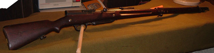

Près de 130 cm, ça prend de la place...

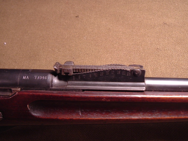

La hausse, graduée de 100 à 2 300 mètres.

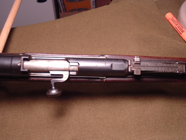

Le couvre-culasse et son usinage destiné à recevoir la lame-chargeur.
Vus de dessus, le couvre culasse avec son usinage pour la lame-chargeur et la tête de culasse avec son verrouillage par vis à filets interrompus.

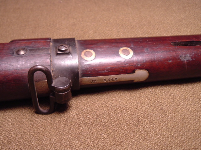

La grenadière et le numéro de série...

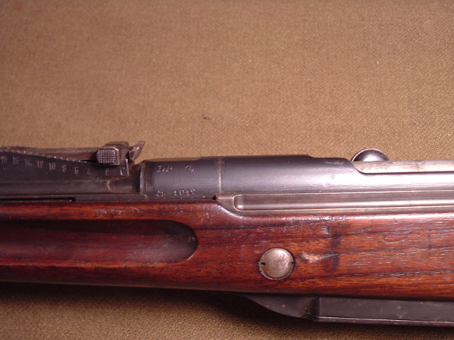

Reporté sur le couvre-culasse, la crosse et le canon. Remarquez le poinçon du Directeur (J pour Lieutenant-Colonel Louis Jourdan, en charge jusque début juin 1917) qui se retrouve aussi sur le poinçon de crosse de nombre d'armes (voir celui présenté sur le site armes françaises)
Le poinçon de réception sur la crosse. Depuis l'épreuve du canon, le Directeur de Tulle a changé et son poinçon aussi (B pour le Colonel François Bares de juin 1917 à mars ou avril 1923).
