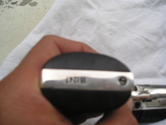

Pour en revenir au sujet , j'ai en pension pour le week end un Colt Frontier Six Shooter en 44-40 au no autorisé 166...
C'est bien un original seule la partie basse m'inquiète et m'intrigue
L'armature pontet poignée est en laiton , elle est revetue d'un nickelage. Après démontage , rien ne m'indique que cette armature est une repro de fabrication Italienne , le matricule de l'arme y est tout de même apposé mais de façon contemporaine.Malgré un bon ajustage , elle ne me semble pas celle du revolver.
La poignée en noyer monobloc conforme au 1er Saa n'a pas de numéro , mais le logo Ford du fabriquant automobile figure de façon nette et visible au bas de celle ci coté .
Que vient faire ce logo Ford sur ce Colt .......
Vous avez 4 heures, je file au stand ..........

Re: RENSEIGNEMENTS COLT SAA
PT03 a écrit:
Que vient faire ce logo Ford sur ce Colt .......![]()
c'est particulièrement net sur les photos!
![RENSEIGNEMENTS COLT SAA - Page 2 72113](/users/2915/75/04/29/smiles/72113.gif)
Je vais essayer de refaire une photo du logo c'est ce qui m'intrigue le plus.
Pour le reste j'ai eu confirmation de ce que je pensais par un éminent vendeur Belge d'armes antiques.
Le Trigger guard et le Backstrapp (partie inférieure du revolver) sont obligatoirement en acier pour les Saa 1ere géneration.
Le percuteur et le chien sont bien des pièces Colt mais pour un Saa 3eme géneration (après 1978).
Je vais donc pouvoir ramener ce sympathique Colt demain chez l'armurier et lui donner le verdict concernant ce revolver.
Pour ceux qui viennent à la Bourse de Montluçon le 24, vous risquer de le voir et de le manipuler.
Le prix de vente au jour d'aujourdhui est de 3000 euros .......... je n'en suis pas le proprietaire , j'ai juste voulu eclairer ma lanterne et celle de mon armurier qui vient de le rentrer en dépot vente.
1 : c'est de toute façon une bidouille
2 : vu le mélange il y a fort à parier que la carcasse a été re-jaspée et le reste re-bronzé.
Une étude plus attentive de l'objet nous apprendrait peut être que carcasse et canon sont aussi des bidouilles authentiques.
De plus, tous les SAA d'origine Colt (ancien ou récents) n'ont jamais reçu de poignée/pontet en laiton.
Que de l'acier.
Les modèles en laiton sont une pure invention des italiens.
Que de l'acier.
Je confirme...a mes yeux ce bricolage avec des pieces modernes ne vaut que pour l'ensemble canon/barillet si d'origine...
Et loin de 3000 euros...
Exact,
il y a bien un rebronzage et rejaspage.
Seul le haut du revolver me semble correct (canon , carcasse patent et adress )pour le reste c'est un remontage.
Merci de vos interventions , l'armurier saura quoi répondre à son proprio et à l'acheteur potentiel .........

Les plaquettes pour Colt PEACEMAKER dites en ébonite sont en Gutta-Percha.
![RENSEIGNEMENTS COLT SAA - Page 2 MAyp1CnA014_Colt-PEACEMAKER-de-1897-Plaquerttes-Originales-recto-verso-710x800](https://cjoint.com/doc/23_01/MAyp1CnA014_Colt-PEACEMAKER-de-1897-Plaquerttes-Originales-recto-verso-710x800.jpg)
Le gutta percha, ancêtre des matières plastiques est, comme le caoutchouc, issu de l'hévéa. La première fois que j'en ai entendu parler, c'était dans les romans de Jules Vernes qui le citait dans l'utilisation de prothèses crâniennes ! En effet, il est bio-inerte et se moule relativement facilement. On l'utilise encore en dentisterie.
D'une couleur marron brunâtre, il a été utilisé au XIXème siècle laqué noir sous le nom d'ébonite (pour son aspect proche de l'ébène) en décoration : couvertures d'album photo, baromètres, calendriers, étuis…
