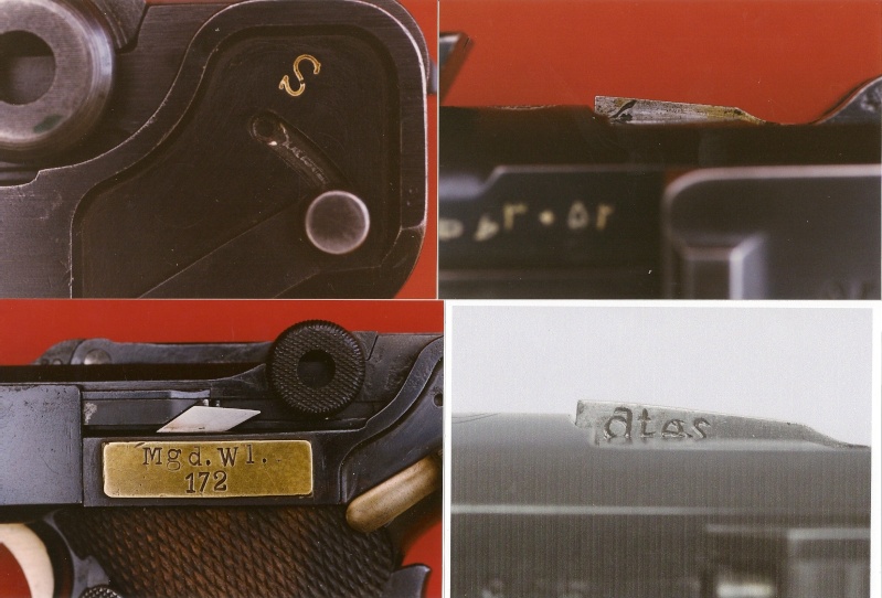

Sur cette photo, marquage en turc' “ates” des différents contrats:
![Les marquages des extracteurs des Luger Parabellum et autres P 08. Mauser10](https://i.servimg.com/u/f78/16/71/17/04/mauser10.jpg)
Dernière photo, en haut, à droite, marquage en langue farsi des contrats perses:
