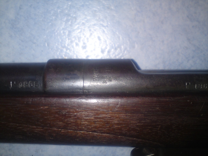

BAIONNETTE POUR CARABINE 1889 BELGE
Bonsoir me revoilà j 'étais en vacances sans internet
j'ai bien lu vos posts et vous remercie de tout les renseignements qui y figurent
donc j'ai eu la possibilité de photographier l'arme je vous joins les quelques photos faites avec un portable de base à vous de juger
Vue générale de l arme côté droit
Vue de la grenadière à double battant
Vue de la crosse côté gauche avec le système de verrouillage
Vue du tonnerre côté gauche où on voit les marquages et notamment celui à droite de l aigle montrant un M et en dessous 89 sous une barre de fraction ce qui m'a fait dire que c'était une carabine 1889........
Vue rapprochée des marquages mais un peu flou je n'ai pas le MACRO sur mon tph portable
qu'en pensez vous ?
PS: c'est sympa de me donner les modèles des baïonnettes qui vont sur ce système d'arme mais une photo c'est mieux merci
qu'en pensez vous ?
