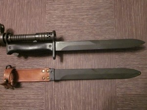

Bonsoir à tous
je "déterre" ce post avec une question : je viens de rentrer un 49/56 (photos suivront), et je constate que mes deux baïonnettes (contre-tranchant long et contre-tranchant court) ont un anneau avant trop large par rapport au cache-flamme, ce qui fait que ça "bringueballe" terriblement ...
Est-ce normal? Vous me direz que si j'avais fait mon service je le saurais, mais j'ai fait mon service en tant qu'aspirant pharmacien (on fait ce qu'on peut ... mais je me suis rattrapé depuis en changeant d'arme au prix d'un intéressant séjour à Saumur ... d'où mon pseudo :riding: ) et donc je n'ai jamais touché de 49/56 avec baïonnette ...
FSA MAS 49-56 - Page 2 Montag10
Merci d’avance pour vos explications!
Jean-Marc

Message  balanin Mer 13 Déc 2017, 20:12
Jean-Marc, pardon si je dis une bêtise mais ce serait pas une baïonnette de FAMAS que tu as?

FSA MAS 49-56 - Page 2 Empty Re: FSA MAS 49-56
Message  balanin Mer 13 Déc 2017, 21:47
Enfin je dis ça, mais les deux caches flammes doivent faire le même diamètre normalement (22mm?)
J'ai eu les deux armes en dotation, le 49/56 en corps de troupe et le Famas dans la réserve. J'avoue que je ne m'en rappelle pas trop  old old old
On va attendre nos encyclopédies vivantes  study

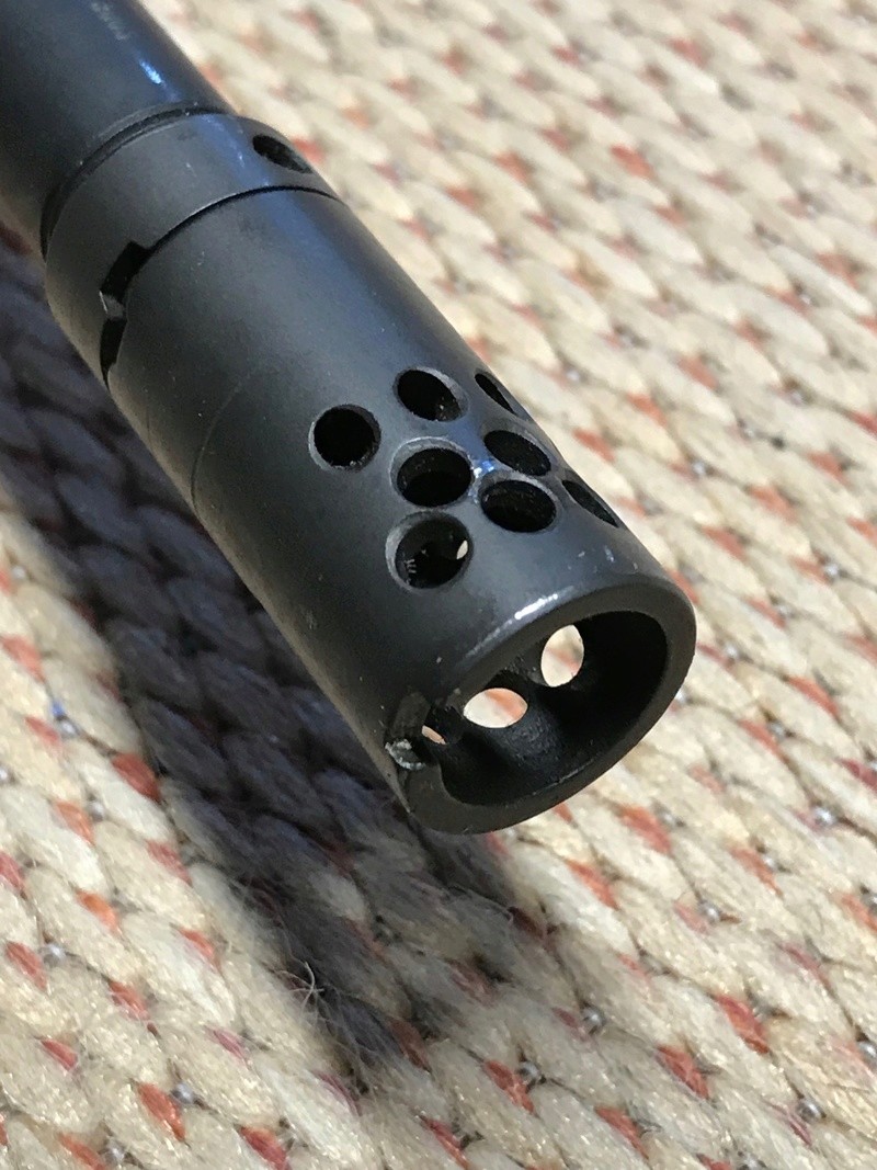

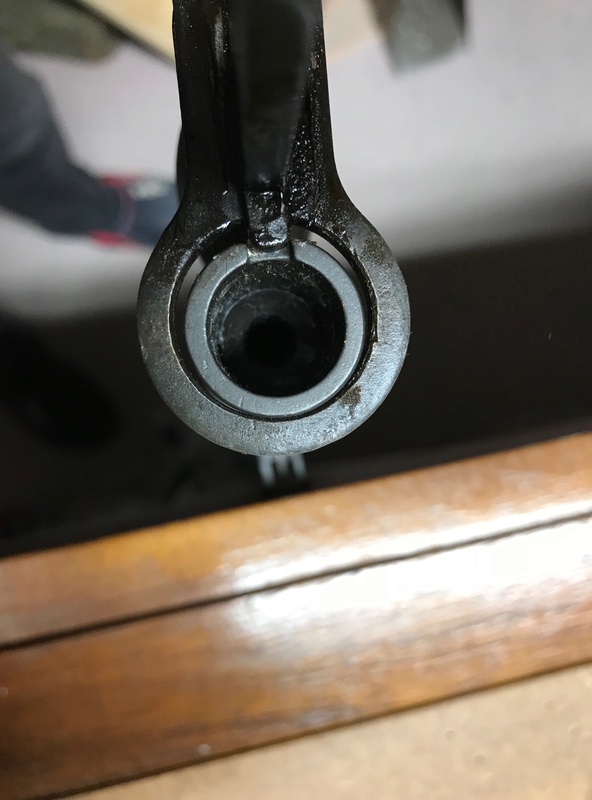

Message  CESABC Jeu 14 Déc 2017, 10:51
merci pour vos réactions.
Tout d'abord, la question de la baïonnette : d'après moi (j'en ai de chaque modèle) la baïonnette du 49/56 est la même que celle du FAMAS, seul le fourreau diffère (il est en matière synthétique pour le FAMAS et en acier pour le 49/56). Toutes les deux ont un diamètre intérieur d'anneau de 22 mm et des pouillèmes. De ce côté donc RAS.
En revanche, le cache-flamme de mon 49/56 a un diamètre extérieur de 20,25 mm, donc c'est lui qui est trop petit. Pourquoi? C'est un FAMAS série G, classique ...
Voici deux vues du coupable :
FSA MAS 49-56 - Page 2 Img_1610
on remarque l'absence de bague arrière mobile, j'en recherche une ...
FSA MAS 49-56 - Page 2 Img_1611
Si quelqu'un a une explication ...
Merci d'avance!
Bien cordialement,
Jean-Marc

Message  Invité Jeu 14 Déc 2017, 11:00
FSA MAS 49-56 - Page 2 2Q==
Peut être réduit pour respecter une réglementation à la con d'un autre pays ?
Sur ton fusil, il manque aussi la rondelle entre les deux pièces.

Message  balanin Jeu 14 Déc 2017, 11:23
Allobroges a écrit:FSA MAS 49-56 - Page 2 2Q==
FSA MAS 49-56 - Page 2 72113
Idea Oui, genre un pays qui ne veut pas qu'on lance des grenades et qui réduit au tour le cache-flamme et l'anneau de blocage en enlevant au passage la rondelle et....et...? la bague arrière mobile qui détermine l'enfoncement de ladite grenade  Idea
C'était pas la France qui faisait ça ou qui coupait tenon de baïonnette et soudait la hausse à 300m ?
Que des trucs supers stupides quoi !
Ou alors regardes les poinçons de ton arme, voir si elle n'a pas transité par un pays ami (dans le sens aussi c... que nous Crying or Very sad )
Au fait, si tu veux changer le cache-flamme, t'en as là:
http://aassniper98.com/fr/mas-4956/6502-cache-flamme-fusil-mas-4956-.html
Par contre je vois pas de bague coulissante à vendre No

Message  Invité Jeu 14 Déc 2017, 11:46
Ah ben oui quel gland, je n'avais même pas vu la baque d'enfoncement de grenade manquante  clown du coup c'est sur quelle doit bien bouger la baïonnette  lol1
Bon, ce n'est pas des pièces très difficile à  trouver   study

Message  CESABC Jeu 14 Déc 2017, 14:13
Merci les amis!
Mon arme a été, jadis, et pas par moi, transformée en .300 savage, coup par coup (cat. C pale ) éprouvée à St Etienne (poinçon AR couronné); qu'ils aient enlevé la bague mobile à cette occasion, passe encore, mais changé le cache-flamme? Bizarre ..
Bon, je vais donc voir pour le cache-flamme à l'adresse indiquée, et je cherche toujours la bague mobile.
Bien cordialement
Jean-Marc

Message  balanin Jeu 14 Déc 2017, 15:02
Comme, à l'époque, on coupait le tenon de baïonnette pour que, des fois qu'au lieu de tirer sur ton voisin bruyant tu eus préféré l'embrocher, on a pu aussi rendre impossible le placement de la baïonnette de cette façon sur le 49/56.
L'ancienne "transformation" de l'arme (300 savage, coup par coup) le prouverait.
Message  balanin Jeu 14 Déc 2017, 15:14
J'oubliais, si tu n'as pas la bague mobile tu vas avoir ta baïonnette qui br...le du bas puisque, si mes souvenirs sont bons, l'anneau inférieur s'enquille sur la bague  scratch
FSA MAS 49-56 - Page 2 Baio10
(photo T.C.A.R)

Message  CESABC Jeu 14 Déc 2017, 17:12
Bonsoir tout le monde
en surfant, j'ai trouvé un post sur Tir Mailly qui précise que sur les armes commercialisées en Allemagne (dans les années 2005 semble-t-il) le cache-flamme était réalésé à 19 ou 20 mm de diamètre ... ça doit être le cas du mien. C'est certainement l'équivalent de la suppression du tenon de baïonnette sur d'autres armes ...
Bon, je n'ai plus qu'à en racheter un!
Cordialement,
Jean-Marc
