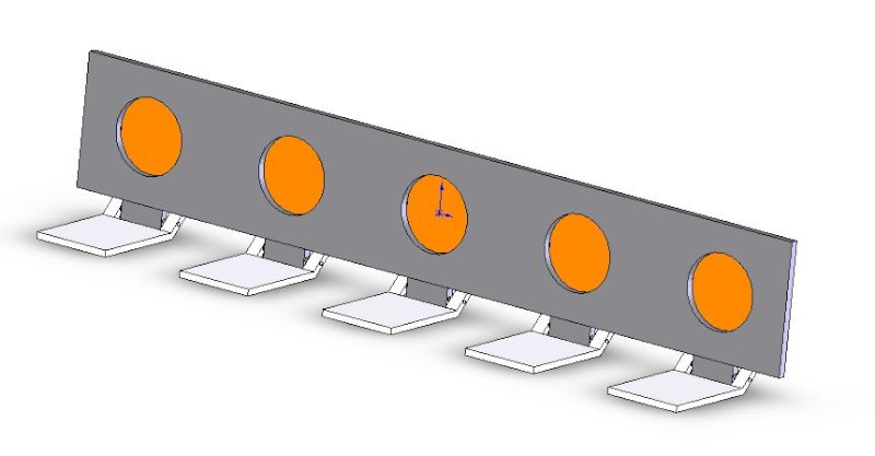

voila je cherche des infos sur les dimensions de cette ciblerie , je n'ai malheureusement trouver que le diamètre des gongs 115mm , pour le reste nada
notre club (privé ) n'a pas d'énormes moyens par contre des membres plein de bonnes volontés qui peuvent récupérer de ci de la de quoi réaliser cette ciblerie
pour ma part j'ai commencer à dessiner un truc :
et je m'engage à fournir les 3D et plans a ceux qui les voudront (dans le même but que nous...non lucratif)
par contre j'ai besoin de connaitre l'entre-axe entre les gongs (identique a ceux du biathlon) ok mais c'est quoi?
et si jamais ya imposition du système de relevage une fois la série terminée: câble , électrique, opération du saint esprit etc ...
merci pour le retour
ps: pour les "grosso" si le post n'est pas à la bonne place merci de le laisser non j'déconne

prevoir pour les gongs de d 115 un acier assez dur,identique aux sylhouettes métaliques
(creusabro)ou tole a godets de tracto
5 ou 6 mm d'épaisseur
je pense que les gongs ne doivent pas etres noyés dans une tole comme le croquis si dessus

rien sur le site de la FD mais il est tellement bien fait j'ai peut-être mal chercher
bon la partie grise est en acier à blindage 10 mm d'épaisseur les trous découpés laser
les gongs sont carrer ont a pas besoin qu'ils soient rond vue que la tôle devant est découpé pile poil +/- 0.01 mm de précision
après pour les gongs on avaient pensé à de l'alu en 5 mm d'épais et "interdire" les balles chemisé hight speed type mini mag ou stinger
ensuite si on touche un gong la partie devant vient masquer le trou (même couleur que la tôle "grise" ) le gong est retenue par un aimant et pour le "reset" on a un vérin électrique avec une barre qui les relèves tous
mais bon l'entraxe ...pas le virus hein c'est combien
Lariflette ya rien de couteux que de la recup et de la bonne volonté, d'accord c'est pas fait au niveau FD mais bon si on reste tous comme des moutons ya jamais rien qui bouge
depuis que j'ai refiler un coups de barbouille sur les silhouettes métalliques au stand , maintenant on les voient si bien que le pas de tir est occupé en permanence!!!!
je pense que les "gong" attirent beaucoup de tireur, moi d'ailleurs j'ai une .22 SA mais pas un modèle "homologué" TAR pourtant je m'éclate avec sur les silhouettes
le plaisir avant tout

expresso a écrit:voila je cherche des infos sur les dimensions de cette ciblerie , je n'ai malheureusement trouver que le diamètre des gongs 115mm , pour le reste nada
Pour relever les dimensions, et au vue de ta localisation, je peu te mettre en contact avec un club de tir qui possède une ciblerie biathlon ; et te passer les coordonnées de mon père via mp pour arranger une petite visite.
Où les tir-bulations d'un Alsacien dans le Comminges
Springfield1903- Membre expert
- Nombre de messages : 606
Re: gong TAR pour .22 SA à 50m
Mârsi Spingfield1903 j'attends ton MP...............selestat , obernai ou haguenau
pour JLH4590, ben pas cher veut dire récup à 100 % pour la matière première et les composants et de la perruque pour les # usinages nécessitants des moyen lourd après un peut de temps de 2 ou 3 membres du club pour la finition et l'installation
donc invest à 0 hormis deux trois vis et 2 pots de peinture (1 noir et 1 blanc)
pour le relevage on a deja un vérin électrique donc il actionnera la barre de relevage et puis si on veux avoir un système qui permette de faire un petit chalenge alors imagine si personne ne la touche cette 5eme cible , je peux t'assurer que des boulets qui disent savoir tirer y'en a dans tout les clubs
la semaine dernière y'en avait deux avec des 40sw qui arrosaient tout sauf la cible(C50) à 25 m alors touché un gong de 115 mm à 50 m

Je reprends, il existe une alternative au gong métal (en dehors de soucis de dimension) il s'agit de cible en polymère qui ce présente sous diverse forme : ronde, carré, bouteille, popper, quille plus l'assortiment pour le C.A.S., elles sont dispo. en plusieur couleurs et dimensions.
Comparé à des cibles en métal elles offres plusieurs avantages : Aucun risque de ricochet / retour (la balle passe à travers même en .22LR), toute sorte de calibre utilisable, pas besoin de peinture, pas de rouille, pas d'écorchure lors de manipulation, et d'un poids bien plus faible donc aisément transportable.
Elles peuvent être installer de façon à tomber, ce balancer, fixer ou non avec dipositif de relevage ou non... Bref de multiple possibilité de tir récréatif ou d'entraînement à une discipline.
Pour les installer sur un pas de tir, un simple tréteaux munis d'une planchette d'environs 8 cm de large suffit, on peu biensur en disposer plusieurs !!!
Voilà une photo du bouzin, que j'ai bricolé en moins de 10 minutes pour Springfield junior, il s'éclate avec ma petite Erma en .22LR à faire tomber, bouger les cibles...

tout a fait d'accord sur les matériaux "safe" mais bon même sans tête cuivrée ça reste une balle plomb sur de la .22 et du plomb a 300m/s sur du plastique le vainqueur est ............le plomb
javais pas lu tes lien avant le post
je reste septique (utilisant les "plastiques" dans mon métier depuis une vingtaine d'année) après je ne connais pas la composition exacte de leur matière enfin bon si ça résiste à 1000 ou 2000 coups en 9mm alors pour de la .22 ya pas de soucis.
maintenant ça fous en lair mon objectif cout zéro à 25€ le gong

Le polymère qui les composent est très souple (il doit y avoir une bonne proportion de latex), on le tord facilement à la main alors que la cible fait un bon centimètre d'épaisseur, c'est très réactif même avec de la .22 LR, et plus gros c'est encore mieux... Pour le coût environs 40 € pour les taille les plus grandes...
Je suis en contact avec Newbold, pour une éventuelle commande groupée... @+

Ah ben non alors !! Il faut conserver le "ding !" du gong touché ! c'est quand même le charme de la discipline, et ça stresse le voisin de l'entendre chez son voisin ! :twisted:
Riresque a écrit:Ah ben non alors !! Il faut conserver le "ding !" du gong touché ! c'est quand même le charme de la discipline, et ça stresse le voisin de l'entendre chez son voisin ! :twisted:
Cdt, alain

Il est vrai que le "ding" d'un gong métal est sympa... Mais malgré la pratique du TAR, ce type de ciblerie fait encore "peur" à pas mal de président et/ou comité qui craigne des problèmes de ricochet / retour et de bruit ; les cibles polymères offrent donc une alternative plus sécurisante, qui de plus est à la porter de tous et facilement transportable / modulable.

que tu touche ou que tu rate dans une cible biathlon ou TAR t'as toujours un bruit métallique car autour du gong ya une tôle ou alors t'est loin très loin
et puis l' Éric hochet tu ne doit pas en avoir avec les mun plomb "homologuer" dans ton club(pas de stinger ou autre HS) on parle bien de tir en stand hein?
pas du pliking sauvage dans le jardin ou le champ du voisin non pas le tien Alain

Perso. les seuls retours que j'ai vécu (deux !!!) l'ont été avec une balle plomb AZ RN de 230 grains tirée sur une boîte de conserve posée au sol à une vingtaine de mètre, la seconde avec une 9 para fmj Federal tirée à 15 m sur un popper...
Par contre pour des tirs à courtes distances, sous 5 mètres je ne fait jamais tirer sur des cibles métalliques à l'arme de poing (9x19) et 25 mètres au FA (5.56), que de la cible papier-carton ou en polymère
P-S : Pour stresser le tireur il ya un truc très sympa aussi : Les crécelles, surtout manipuler par les gamins de l'école de tir :twisted:

Pour avoir tiré assez souvent de la balle plomb en 9 para, 45ACP et 38SP sur des gongs entre 7 et 15m, je peux dire que les retours, ça arrive.
Pas avec beaucoup de force mais de quoi faire une petite entaille sur le front ou la joue. Lunettes obligatoires et casquette conseillée.
