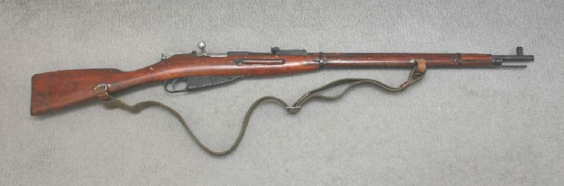

Message  Sauternes Ven 17 Déc 2010, 13:04
Avec ses accessoires:
Finition Moisin nagant Ette10
Un grand merci à OXI 81 pour la bretelle et les accessoires.

Message  Ruby (†) Ven 17 Déc 2010, 13:43
2 photos avec bretelles, dans 2 sens différents!
Quel est le plus historiquement correct: double à l'avant ou à l'arrière?
Que je me mettes en "conformité".
J'attaque je traitement de "décosmolinisation" dès les beaux jours, pas facile d'aérer actuellement...
Finition Moisin nagant Ssc_0010
Ma bretelle est à "l'envdroit"?

Finition Moisin nagant Empty Re: Finition Moisin nagant
Message  Sauternes Ven 17 Déc 2010, 14:20
Finition Moisin nagant Mosin_10
Finition Moisin nagant Mosin-10
On est pas sortis de l'auberge (ceci dit, il fait froid dehors camarade)
J'ai vu qu'il existe une bretelle en cuir aussi, pas vilaine du tout

Message  Invité Ven 17 Déc 2010, 14:32
Sur mon modele infanterie, j'ai mis la bretelle comme sur la planche didactique cad boucle en bas.

Message  milicoco Ven 17 Déc 2010, 23:06
Salut!
La boucle de la bretelle est bein à l'arrière, je ferai un scan du manuel reglo d'époque, de retour à la maison.

Message  milicoco Lun 17 Jan 2011, 17:50
Ruby a écrit: 2 photos avec bretelles, dans 2 sens différents!
drunken drunken
Salut!
Voic une image du manuel russe de 1954 :
Finition Moisin nagant Mnbret11
La boucle est à l'arrière.
