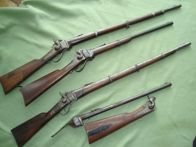

J'ai ressorti quelques Sharps,à titre de comparaison.Les pièces manquantes de la derniere sont en commande.
Sharps carbine Dsc01711
De H en B:
-Rifle musket cal .52 cartouches combustibles,no C49191,
-Carbine conversion cal.50-70,le canon en .52 est conservé.No 61473.Etat neuf.
-Rifle musket,cal .50-70 d'origine.No C51008.Arme probablement retrouvée dans la terre,fossilisée,bois refait dans une planche de coffrage,métal passé entre les mains d'un meuleur fou,mais canon parfait.J'ai tiré quelques balles à 50m,les impacts se touchent,dans le noir.
-Et la dernière,conversion en .50-70 avec le canon en .52.Un spécialiste ès-Sharps connait-il ce modèle en percussion annulaire?Et pendant que nous y sommes,je cherche une culasse percussion centrale.D'avance merci...

Message  freebird Ven 16 Mar 2018 - 17:18
Les premières conversions et prototype Sharps à cartouches métalliques utilisaient le .50-60 RF.
Les bloc des modèles 1866 n'était pas relié au levier de sous garde par une bielle mais remontait sous l'effet d'une came et descendait par gravité. Si le bloc que tu as n'est pas percé pour une biellette de liaison, ce pourrait être un de ces modèles (pas courant du tout)

Message  mèche-capsule Ven 16 Mar 2018 - 17:52
freebird a écrit:Les premières conversions et prototype Sharps à cartouches métalliques utilisaient le .50-60 RF.
Je viens de vérifier,les blocs sont identiques,la percussion mise à part,et mème interchangeables(pas complètement,de l'un vers l'autre,ça marche,mais de l'autre vers l'un,ça coince...)

Message  mèche-capsule Ven 19 Oct 2018 - 16:32
walker33 a écrit:C'est très abrasif ? Parce que j'ai un très beau 1873 jamais repoli mais avec quelques petites taches que je voudrais enlever mais sans le faire briller comme un miroir de bordel.
Dans ce cas,j'utiliserai de la laine d'acier très fine avec de l'huile,ou de l'abrasif en poudre(grain 800 ou 1000),sur un coton huilé,et toujours à la main.
