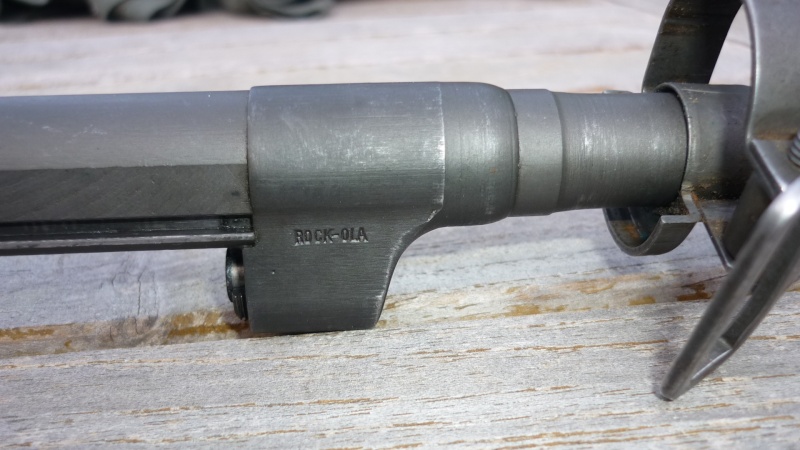

Bonsoir, voici des photos de mon USM1, j'ai un doute: le boitier est un HMC et le canon est marqué Rock Ola. De plus le N° de série correspond à un N° HMC. Sachant que cette arme n'à pas été utilisée depuis 1945. Pourriez vous m'aider à trouver l'origine de cette arme.
Il n'y a pas de marquage sur la crosse hormis celui de l'arsenal US.

Son origine est une arrivée en France en 1943, 44 par la voie des airs.

Le sigle "Quality H.M.C" est représentatif e la société Quality Hardware Corporation qui semble avoir fabriqué , 1942 à1944,environ 360 000 armes de ce type.
Bien qu 'ayant fait appel à plusieurs sous traitants ,les boitiers qui portent la marque Quality HMC sont de leur fabrication,contrairement à ceux qui sont marqués UN-Quality,qui étaient fournis par Union switch and signals.
Les canons Rock Ola étaient montés d 'origine sur ces boitiers.
les deux canons croisés frappés sur la crosse sont le poinçon de contrôle du service du matériel.
Je ne connais pas par contre la signification des autres marquages.

rien a dire mister ventjoux nous a tout dis !! je pense que cette petite est d avant 44 car hausse premier modele
mais comme nous le savons elles ont ete beaucoup retouchées et reconditionner je n ai pas vu de date sur le canon ,mais ils ne la mettaient pas tous ! belle baby j avoue qu elle est en superbe etat USM1 pur jus 122214

Elle aurait été fabriquée entre septembre 1943 et mai 1944.

mais je vais poser une question pertinante (comme d hab Very Happy ) chez quality les canon ne sont pas en IBM normalement ? vu sur ma doc identification et modele usm1 Question

QHMC a monté sur ses boitiers de nombreuses pièces émanant de plusieurs sous traitants,dont IBM.

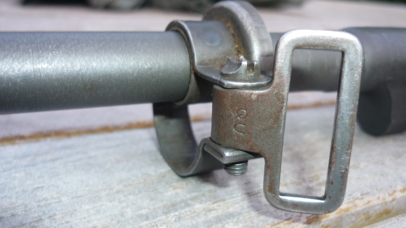

ventejoux a écrit:QHMC a monté sur ses boitiers de nombreuses pièces émanant de plusieurs sous traitants,dont IBM.
comme par exemple le passant de bretelle marqué"QU" est un underwood !!
