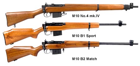

J'ai bien cherché et j'ai pas trouvé de section kangourou. Je poste donc ici par pur dépit.
Ayant possédé par le passé un Jungle Carbine canonné comme un cochon en 243w (la transformation a du etre faite par un armurier qui ne connaissait pas la différence entre gorge et bourelet), j'ai néanmoins gardé un souvenir attendri de la chose. Je suis tombé dernièrement par hasard sur un engin tout aussi amusant mais qui d'un coup devient très intéressant.
La bête du haut comporte 4 avantages importants :
Elle a été importée en France. Elle est en 308w. Elle fonctionne avec des chargeurs de M14/M1A. J'ai un M1A Match.
Fort de ce quadruple intérêt, je souhaite savoir si l'un d'entre vous possède ou a possédé un pareil engin et connaitre ce qu'il en pense.
Oups j'édite afin d'être un poil plus précis. L'arme est fabriquée par Australian Int. Arms. C'est la 5eme génération de Lee Enfield qui a notamment équipé l'Australie, le Canada et l'Inde. J'imagine le boitier du N°IV légèrement redessiné ?
Oh, j'oublie la question subsidiaire ! J'imagine l'engin parfaitement éligible pour le TAR en stock ??
Merci d'avance

J'ai eu aussi ce rêve mais ca va en rester un
La firme a disparu depuis 3/4 ans et pour ce que j'ai retenu de son existence il y a peu de chance de trouver
une de ses productions: peut être sur le marché US qui a bénéficié d'un importateur??. Ils n'auraient pas été
bien au delà de la conception du/des modèle et auraient disparu par manque de réseau de distribution et peut
être de capacités industrielles.
C'est bien dommage car le boitier annoncé était près nettement plus robuste que celui du N°4 Lee Enfield,
près du double de pression d'épreuve, et prévu dès le départ pour la pose d'une lunette.

Un M1A Norinco reste mecaniquement un M1A
Il n'y a pas de difference mecanique entre les deux armes. Les pieces sont compatibles entre elles.
Quand on fait un peu de recherche sur AIA, on voit que
- le boitier est renforcé et donc presente des differences notable avec le boitier d'origine.
- Il est compatible avec les magasins du M1A et possede dont un mecanisme de retient different. Sur N4 le magasin est un boitier qui n'a pour but d'etre detaché pour etre remplacé.
- La culasse presente un ejecteur alors que c'est un pion sur le N4. Elle presente donc une architecture differente.
- Le porte guidon possede une architecture differente
Pour les differences, la petite video suivante permet de se faire une idée
https://www.youtube.com/watch?v=PGEqQU9va44
https://www.youtube.com/watch?v=_BV_EeXQ54U
Ces differences sont suffisaments significatives pour dire que l'AIA n'est pas un N4 mais une arme differente qui s'inspire du N4 en en gommant une partie des defauts.
Pretendre que c'est un N4 c'est un peu comme pretendre qu'un AR15 à piston c'est un AR15.

Ce n'est pas le calibre qui pose problème mais l'arme elle même
Elle a l'apparence d'un N4 mais mécaniquement il y a des différences
Mais je ne doute pas que beaucoup d'arbitres ne verront pas la différence
Sauf que le jour ou un reconnaîtra qu'il s'agit d'un AIA si l'envi lui prends il pourra la refuser
Cela reste une très belle arme qui a en plus l'avantage en 308 d'avoir un large choix de composants
