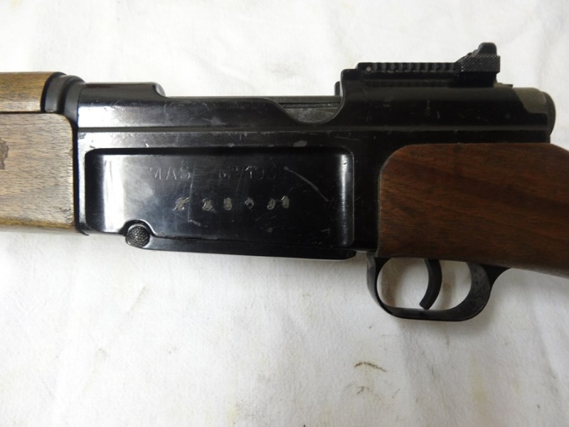

voici le MAS36  dont j'ai brièvement parlé dans le post de pmh  c'est un bloc lettre K de novembre 1944 d'après le tampon de crosse monté avec un canon de 1940 ,pour l'histoire il aurait participé au combats des alpes d'avril 45 ce qui est possible . il est encore très propre comme vous pouvez le constater sur les photos et a reçu les premières variantes au niveau des garnitures , la date de 1940 du canon indique implicitement l'utilisation de stocks de pièces ancien pour le redémarrage de la fabrication des MAS36 dans l'immédiat après libération . mais là je laisse la parole aux spécialistes du français qui sont bien plus compétents que moi sur ce type d'armes .
je voudrais rajouter également qu'il est très précis et fort agréable au tir , le l'ai essayé au stand avec des partizans . 7.5x54 et dans le futur je testerai les rechargement indiqués par beluga30 .

Effectivement, cela colle avec les archives de la MAS, les fusils livrés en novembre 1944 avaient des numéros de série compris entre K 32717 et K 39612 (numéros extrêmes pour ce mois, c'était livré un peu dans le désordre, par exemple, décembre 44, compris entre K 39618 et K 47517, mais janvier 45 compris entre K 47374 et K 58578, février 45 entre K 58180 K 70036 etc...)
C'est un des tous premiers à avoir été livré à la reprise de la fabrication. La première arme du lot N°1 du 30 septembre 1944 avait le numéro K 30027.
Vous pouvez facilement trouver ça aux archives de l'armement à Châtellerault, le numéro de série de chaque arme des séries K, L, M, N, P livrées est noté, quel lot, quand, dans certains registres à quelle DirMat. Par exemple le N 81048 a été livré le 27-07-1948 à destination de la DirMat de Saïgon. Comme je manquais de temps et que ça venait un peu en double par rapport aux listes d'Orcmastiff sur Gunboards, j'ai préféré lâcher l'affaire au bout d'un moment et me concentrer sur de l'inédit comme les listes de MAS 45 ou de CR39.
J'ai noté le N 81048 parce que la destination était suggestive.
Tiens, j'ai d'ailleurs une liste de carabines 22 non précisées dont j'ai pensé un moment donné qu'il pouvait s'agir de MAS 45 (il y a des listes de MAS 45 bien identifiées un peu plus loin) et je me demande s'il ne s'agissait pas de semi-auto MAS 47-49. Le numéro de série le plus élevé était le 19030, arme entrée en stock le 04-11-1953 et vendue le 05-11-1953.
Je m'égare. Bref, on a de la chance, en ce qui concerne la fin de la série K et le début de la série L, j'ai noté ça de manière un peu détaillée et je peux te renseigner... Mais pas quelle DirMat. Soit flemme de ma part au vu du manque de temps, soit cela n'y était pas.
Petite précision, si vous allez consulter ces archives, la série K n'est pas notée en tant que telle. On le déduit parce que la série suivante est la L (fusil L1 livré le 05-05-1945).

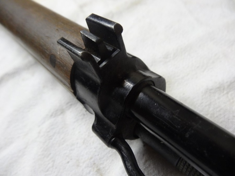

merci pour les détails et en ce qui concerne le canon (1940) quelles sont les significations des marquages FY et MF ?

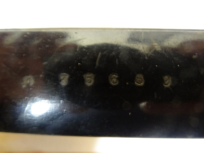

On voit que la rigueur germanique avait déserté la MAS en cette année de "reprise après changement de locataire" ...
Le fusil porte le n° 35691, mais il a reçu la culasse, la plaque de magasin et le pontet du 35689 ... 2 n° de différence !
Travail de j'm'en foutiste ...
... ça commençait bien, le sérieux d'après-guerre ...

oui ou croisement de pièces lors de l'entretien en unité , quand à nos amis germains on note le même genre d'erreur (déjà vu sur des 98k et P38)mais eux je pense que c'est à cause de ce qu'ils se ramassaient sur la tète pendant les bombardements .

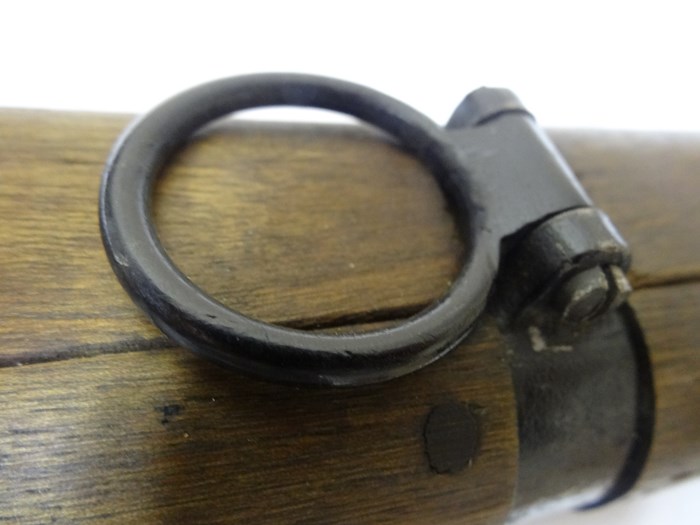

toulon44 a écrit: a reçu les premières variantes au niveau des garnitures
Question
Nombre de messages : 3548
Age : 27
Re: MAS 36 premier type novembre 44
Message  toulon44 le Lun 05 Oct 2015, 06:15
Question
ça ! l'embouchoir étant encore du premier type .

FY : fournisseur de l'acier du canon, à savoir Fonderies de la Loire, Firminy.
MF : usineur du canon, ManuFrance.
