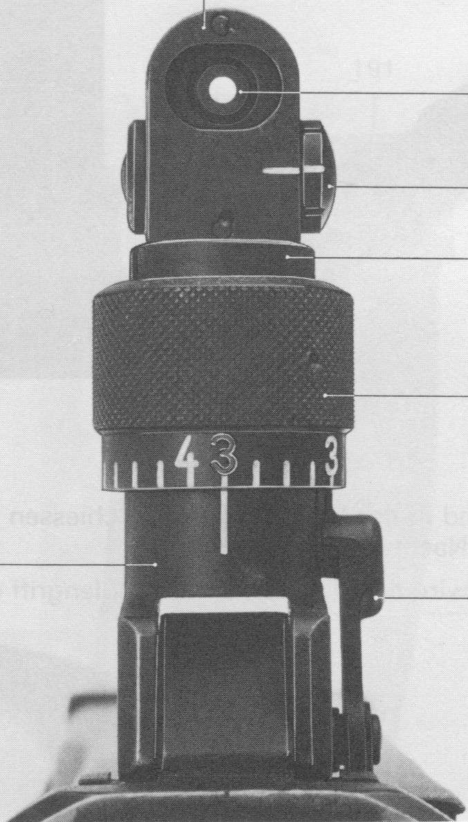

La hausse :
réglages hausse et guidon pour K31, FASS57 Hausse10
L'oeilleton de hausse a un diamètre de 2 mm.(manuel de l'armurier 65 343 d page 90)
Deux types de corrections de hausse existe :
une en dérive , sur le coté de la hausse que l'on règle avec le tournevis du couteau suisse d'officier.
en fonction de la distance les correction sont les suivantes :(pour un clic)
100 m 2 cm
200 m 4 cm
300 m 6 cm
400 m 8 cm
500 m 10 cm
600 m 12 cm
En ce qui concerne les corrections en élévation les intervalles entre marque varient en fonction de la distance.(de 100 m à 640 m).Le manuel d'instruction juin 1983 fournit les figures suivantes :
réglages hausse et guidon pour K31, FASS57 Hausse11

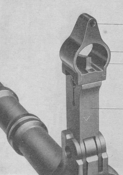

Le guidon :
réglages hausse et guidon pour K31, FASS57 Guidon10
D'autre part, il existe 4 hauteurs de guidon(manuel pages 142, 144 et 145) dont la hauteur varie de .0.75 mm
pour corriger le point d'impact moyen en hauteur :
désignation hauteur mm
bas N- 10.25
normal 11.00
haut N+ 11.75
plus haut + 12.50
En fonction de la distance, le changement d'un guidon d'une hauteur à l'autre déplace le point moyen d'impact de :

Pour le réglage en dérivation, 1 mm produit un changement de :
100 m 16 cm
200 m 32 cm
300 m 48 cm
400 m 64 cm
500 m 80 cm
600 m 96 cm

Message  pitcho62 Jeu 12 Aoû 2010, 14:16
Pour ceux qui ont eu un grand sens de l'observation, ils auront remarqué sur la hausse du stg57, une graduation 3 rouge (380 m)
L'explication vient du fait que pour le tir en cible A (http://www.admin.ch/ch/f/rs/512_311/app2.html), viser rasé 6 heures le noir pour atteindre la mouche...
tir en en cible B, graduation 3 blanc, viser plein centre...
informations datant des années 1978, cours de jeunes tireurs en Suisse.
