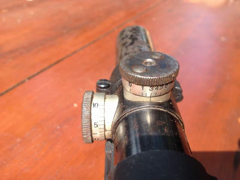

Voici ma lunette PU x3.5 pour SVT 40 de 1941, usine NKV n°357 Progress, avec son montage (repro), les bonnettes en cuir (repro) et le couvre lunette (fabrication après-guerre).
La lunette est dans son jus et n'a pas été rétrofitée pour le Mosin Nagant (l'espacement des repères n'est pas identique de 100 à 300m).

je voulais savoir si la lunette du mosin agant est identique pour le SVT40 car on ma dit a mon stand que c'était pas les même

oui elles sont différentes mais je n'ai pas de photos à montrer.

bonjour et merci de votre réponse c'est une différence de diamètre ??

Ce sont pratiquement des lunettes identiques sauf que celle de mosin a un diamétre constant sur la partie arriére car les colliers sont pris sur la partie avant les tourelles seulement.
