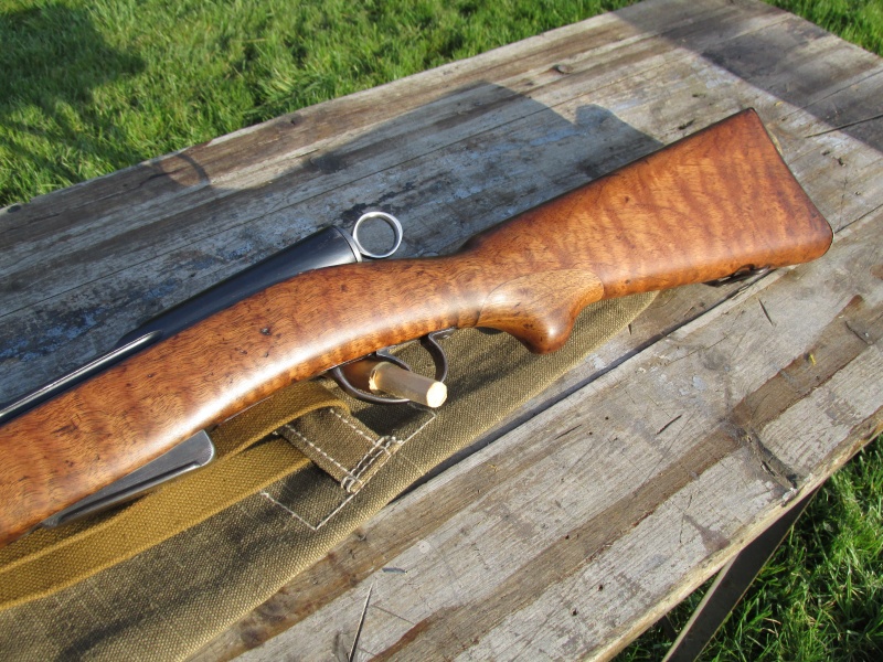

Voici comme promis les photos de mon G96/11 avec un bon nettoyage des bois , patte mouille et fer à repasser pour rattrapper les enfoncements et un traitement gomme laque de 6 couches .
Un grand MERCI à Jeff d' avoir eu la gentillesse de partager son expérience avec nous concernant le traitement à la gomme laque  salut
AVANT :
Et enfin après décapage et traitements : belle surprise le bois est superbement veiné
Et enfin une photo de la marque du fabricant de la bretelle en cuir : Depuis elle a été nettoyée et graissée comme il se doit :

Message  Jef.ch le Mer 05 Nov 2014, 11:06
Très beau travail et superbe résultat! Quand je vous dis que la gomme-laque est un produit "magique"!  ❤
Ces bois de noyers rendent au centuple les soins qu'on leur prodigue, et tout ça dans le strict respect des anciennes recettes.
Les chants des garde-mains sont un peu arrondis, mais les photos de départ montrent que c'était déjà le cas avant que tu ne t'y attaques, tu n'y es donc pour rien. Cela doit dater de la modification de 96 à 96/11(?)
Juste pour information -comme je ne connais pas les produits disponibles en France-, qu'as-tu utilisé comme lessive pour nettoyer la crosse?
Amitiés,
A+,
le Jef-ça-fait-plaisir!  Very Happy

Re: Mon nouveau G96/11
Message  MARSOUIN le Mer 05 Nov 2014, 11:19
Merci Jef salut
J' ai utilisé la lessive St MARC ( à base de soude caustique) tout simplement. Je l' ai laissé sécher pendant une semaine et hop au boulot.
Message  HELIX le Mer 05 Nov 2014, 12:34
Félicitations , très beau travail.
Message  MARSOUIN le Mer 05 Nov 2014, 13:02
Merci beaucoup les gars  salut c' est ton beau travail Helix qui m'a donné l' idée MERCI ENCORE Wink
Encore une question à Jef.
Puisqu'il s'agit d' une recette ancienne te serait-t-il possible de citer tes sources ?
De mon côté j' ai retrouvé un vieux livre :  100 travaux de René Champly (1927)  et j' y ai trouvé une recette avec la gomme laque :
1 litre d'alcool
80 grammes de gomme laque en paillettes
4 grammes de Sandaraque (résine végétale)
4 grammes de mastic en larmes
Dissoudre au bain marie à 70° et pour donner un teinte rouge acajou ajouter 15 grammes d' orseille.
C 'est plus compliqué mais c 'est juste pour info  salut

Message  Vmax666 le Jeu 06 Nov 2014, 10:15
Superbe résultat salut et quand on voit le bois de départ, le rendu du veinage une fois décapé est tout simplement incroyable. Il y a des trésors sous les couches de sueur de poussière et du temps passé.

Message  Stalingrad0243 le Jeu 06 Nov 2014, 13:16
l'effet tigré c'est génial :-)
Message  yaya1er le Jeu 06 Nov 2014, 13:32
Toutes les crosses ne sont pas aussi belles.
Ca valait la peine de la restaurer (Si Jean-Louis, les vieilles choses ne doivent pas nécessairement paraître vielles! old )
