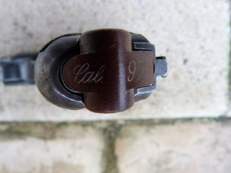

Favoris Un chargeur de Luger Marine
Message  manu03 Ven 02 Déc 2016, 11:08
Ma modeste contribution, un chargeur de Luger Marine avec son M au talon.

Message  kri1942 Ven 02 Déc 2016, 12:52
Tout à fait original chargeur destiné aux P 04 et compagnie de la marine impériale allemande! Beau corps nickelé, dommage pour les éclats sur le bois...
Mais enfin, plus d'un siècle nous sépare de cette production, ces chargeurs se font rares et sont recherchés! Félicitations!

Message  Jeppesen Sam 21 Aoû 2021, 13:11
J'ai ressorti du coffre quelques chargeurs destinés à mon P08 (de fait j'en avais deux (de P08) mais j'en ai revendu un à un ami qui en désirait un, et "bavait" dessus).
J'ai bien l'impression que 2 d'entre eux sont en fait des chargeurs pour P 06 suisse, et non allemands ?
Corps alu, bouton bakélite, pas de marquage sauf un "P" en lettre cursive sur le dos (que je n'avais initialement pas vu, et donc pas pris en photo Embarassed ).
Quand au 3ème, corps "bronzé", bouton alu avec "goupille" traversante, il porte un numéro (1628).
A la lecture de l'article ci-dessus, extrêmement bien fait, de notre ami, j'ai l'impression qu'il s'agirait donc d'un chargeur fait à la fin de la guerre pour le compte des français ? (la fabrication semble d'excellente qualité, à première vue, et je n'ai pas noté de "dysfonctionnements" lors de son utilisation.

A vrai dire, je ne m'étais jamais trop intéressé à déterminer la provenance (et l'ancienneté) de mes chargeurs, tant qu'ils donnaient satisfaction à l'usage, cela me suffisait;
Mais en mettant le "nez" dans les documents présentés par nos amis (étuis, clés outil, chargeurs....) cela a finit par m'intriguer et m'interpeler Very Happy
Mais malgré une lecture attentive, j'ai encore un peu de mal, vu le nombre de variantes existantes !
Va falloir que je relise ça en détail, et avec attention clown

Message  Mauser96 Sam 21 Aoû 2021, 13:43
les deux chargeurs à talon "bakélite" et marquage P en cursive au dos sont bien suisses pour 06/29 de fabrication Paillard à Sainte Croix.
L'autre est un chargeur allemand de fabrication Haenel qui me semble avoir été un police parce qu'en traitant un peu sauvagement ton image on voit le poinçon K très probablement surmonté d'un soleil. Mais ce talon a été sablé et remarqué pour cette affectation police ? Pas d'autres marquages sur le corps ?
