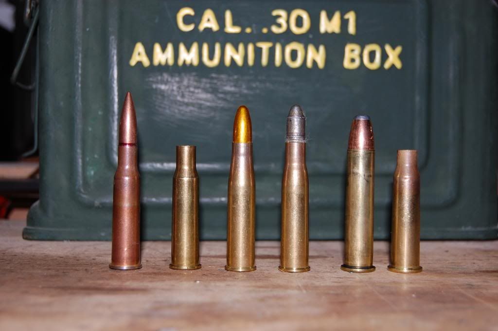

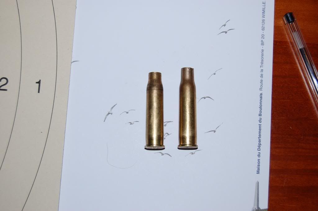

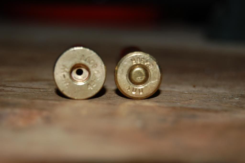

Voici les 3 étuis de base que je possède et qui me serviront à refabriquer du 8x58R:
De la gauche vers la droite: 7,62x54R d'origine, l'étui que je vais utiliser, 8x56R Steyr en PPU et une cartouche 8x58R reformée à partir de ce calibre, une 45-70 GVT et un étui de ce calibre recuit et passé dans le JO.
Le problème du 45-70GVT est son bourrelet trop épais et de diamètre un poil trop grand à mon goût. A droite un 45-70, à gauche un 8x56R dont le bourrelet est parfait pour le RB m1889 (ainsi que le bourrelet du 7,62x54R)
2 étuis 45-70GVT, à droite d'origine, à gauche affiné à la lime en coinçant l'étui dans une perceuse.
Les mêmes vus de dessous. Mon inquiétude était que l'amorce dépasse. C'est le cas mais dans une proportion négligeable qui ne gêne en rien la chambrage de la cartouche.
Différence de diamètre 45-70GVT/8x56R
45-70GVT au bourrelet et au diamètre réduits. On voit la légère protubérance de l'amorce.
Cartouche prête pour un fireforming montée sur un étui de 7,62x54R, balle de 179grs en Pb +GC et 1g de A0. A part un fireforming, le 7,62x54R n'a pas besoin de grand' chose. On verra au stand....
Autre version pour le fireforming: cire de babybel +1 g de A0.

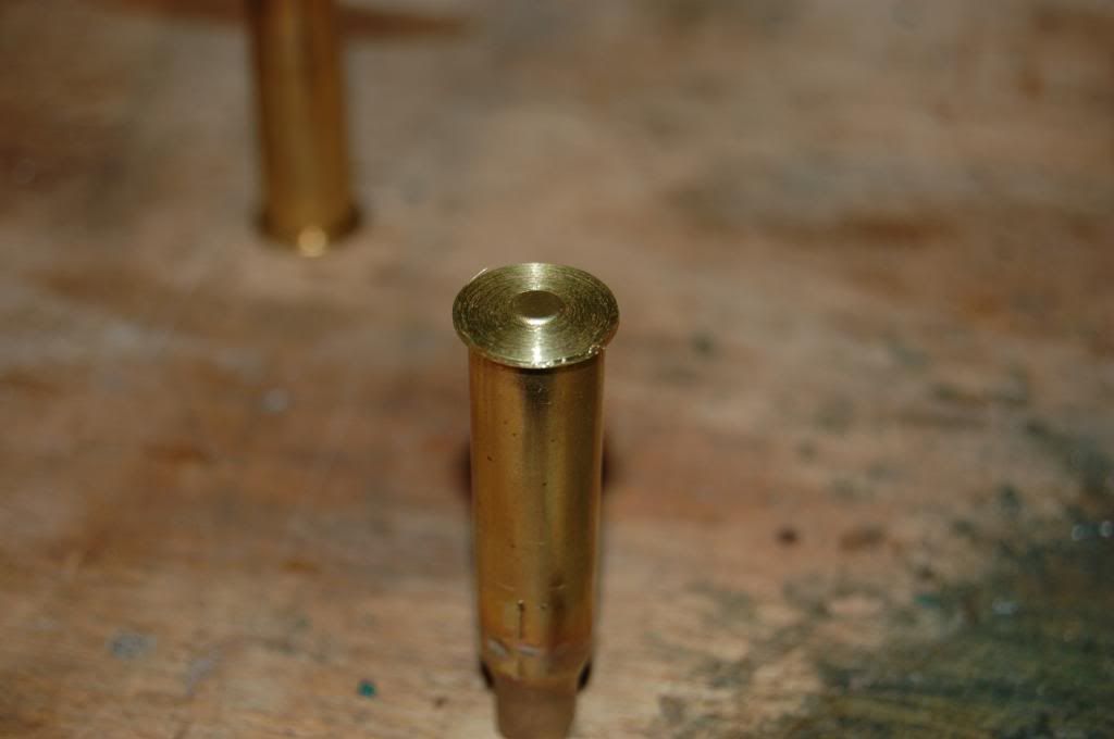

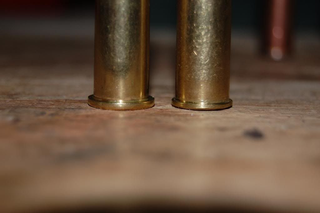

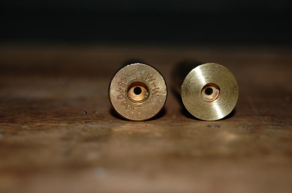

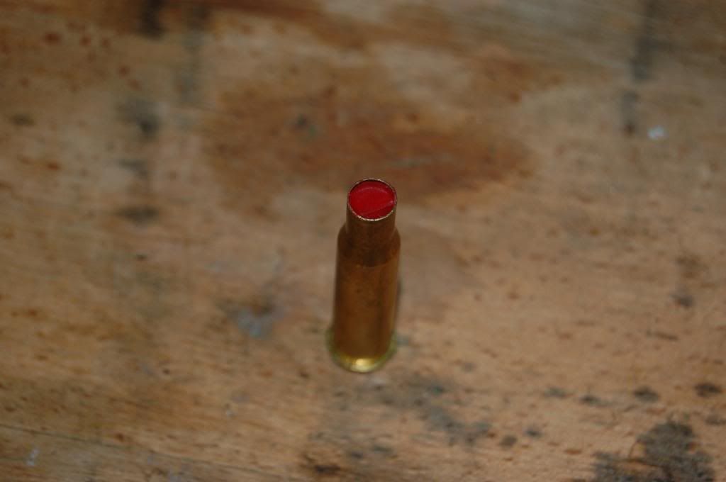

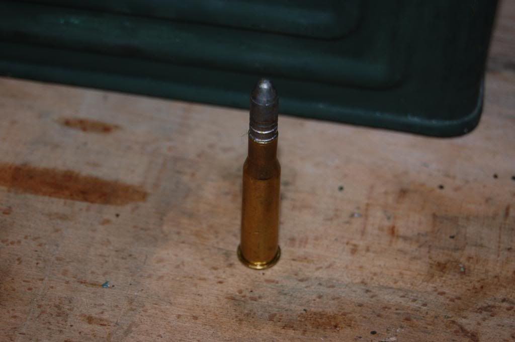

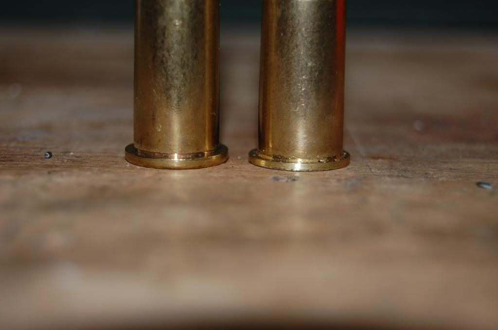

Les douilles: elles ont légèrement gonflé à leur base. Les 8x56 ont opposé une légère résistance à l'extraction alors que les 7,62x54R ont fonctionné à merveille. La semaine prochaine j’inclurai les 45-70.
A gauche une 7,62x54R fireformée, à droite la 8x56R Steyr aussi fireformée (le collet n'est pas déformé c'est une saleté qui a voulu partager ce portrait de famille)
1ére série à 25m 1x3 cartouches à base de 8x56R et 1x3 cartouches à base de 7,62x54R. Hausse au mini (300m). Point visé: base du visuel de la C50. Les impacts se trouvent tous là où j'ai visé (le rectangle tracé au marqueur).
Du coup, j'ai posé ma C50 directement à 100m. Hausse sur 300m, point visé base du visuel comme d'hab': les impacts touchent ceux à 25m (soit le groupement qui chevauche aussi le rectangle). Jai passé la hausse à 500m et là: hors cible. J'ai donc ramené la hausse à 400m et ce sont les impacts que vous voyez hors rectangle. Position de tir: allongé, RB posé sur sac de tir.
Je vais retravailler légèrement le chargement mais la A0 est (comme je l'avais pensé) pas mal pour ce type de chargement. J'ai juste trouvé quelques "moumoutes "de Dacron brûlé dans le canon.
