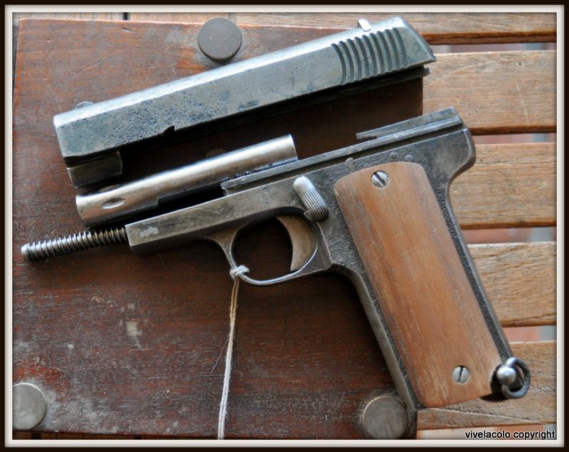

J’ai eu plusieurs fois l'occasion de m'amuser avec des Rubys.
Il semble que l'assemblée tige ressort a été sortie de son alvéole.
Le Ruby tel qu'il devrait être sans sa culasse
un vrai bleu  - Page 2 DSC_0451

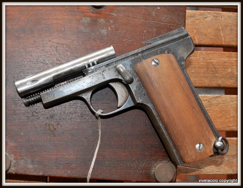

Le Ruby tel qu'il apparait être sur les photos de Guillaurore
un vrai bleu  - Page 2 DSC_0455
La tige est sortie de son alvéole et, est positionnée vers le haut.

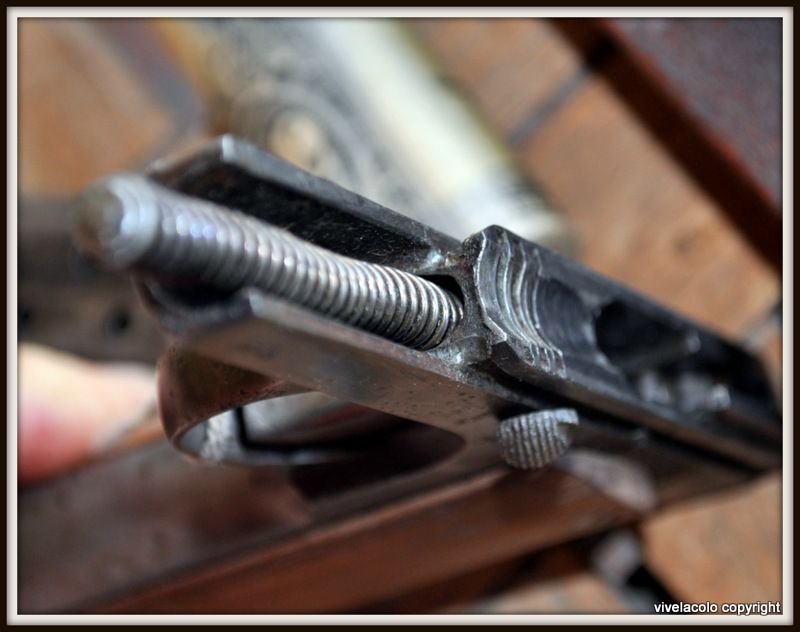

Alvéole de l'assemblée ressort tige

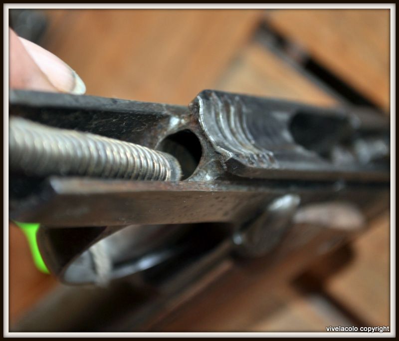

Ressort tige insérés dans la bonne position
un vrai bleu  - Page 2 DSC_0465
Ce que je pense est le problème
un vrai bleu  - Page 2 DSC_0466
En tirant sur la tige et compressant le ressort la tige est sortie de son alvéole et s'est retrouvée en compression sur les parois extérieures du trou guide.
Je pense qu'avec de bonnes pinces appliquées le plus prés possible de la culasse pour éviter de tordre la tige, et pour avoir le maximum de prise, en tirant, il suffit de repositionner l'assemblée ressort tige dans l'alvéole, si s'est sorti de la ca devrait y retourner. Ce n’est pas facile mais en tâtonnant et en étant persévérant éventuellement on doit y arriver

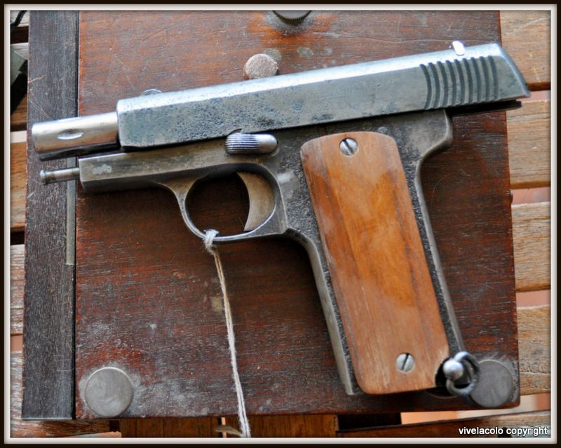

Position de la culasse permettant la rotation du canon.
