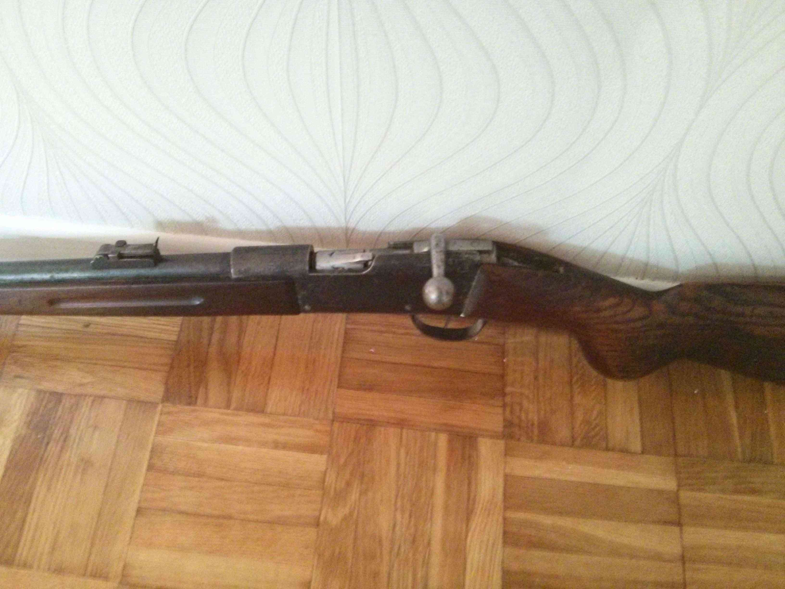

Voila les photos en format réelle si ca peut aider en attendant.

Je pense même que ce n'est pas la bonne ............. crosse !CLOSDELIF a écrit:Allobroges a écrit:Pour moi, la culasse est à l’envers deux fois, la tête de culasse montée je ne sais pas comment à l'arrière du cylindre et forcément introduite en force à l'envers dans la boite de culasse.

Regardez sa tronche ... elle n'est manifestement pas faite pour le reste de l'arme !

Bonsoir AKirags,
Laisse tomber pour tes "nouvelles" photos ce sont exactement les mêmes mais agrandies, le plan est le même, la qualité est aussi "merdique" et je ne vois toujours pas le dessus de la culasse.
Laisse tomber c'est bon.

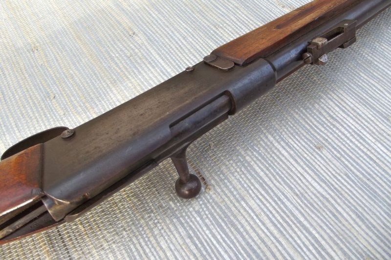

Bon pas moyen de faire une photo correcte au flash pour mettre en comparaison
Là de mon humble avis il y a encore un autre montage à contre sens: la noix de percuteur
qui est dessus/dessous. Ca veut peut être "dire" que toutes les pièces sont là, extracteur
compris, autrement la culasse n'aurait pas pu être "rentrée".
Mais par contre ca va vraiment pas être du bouillon de malade à démonter tout ca !!!!
Il va pas falloir lésiner sur le dégrippant, et le temps pour qu'il agisse, et ensuite
probablement chauffer avec un décapeur pour débloquer par différence thermique?.
Pour la crosse effectivement elle a l'air d'arriver d'ailleurs même si elle semble y aller
proprement.
Et à défaut d'autres photos de l'oiseau voilà les marquages de crosse de la mienne:

Ben moi, ce coup-ci j'ai l'impression de voir, sur l'arrière de l'embase du levier, le trou de la vis d'assemblage de la tête mobile (qui devrait être devant). Et grimpé sur l'avant (enfin, l'avant sur la photo) de la culasse, un pauvre extracteur bien malmené (pointant vers l'arrière). Quand à la noix de percuteur, pas vue (est-elle dans la chambre ?).Little Jack a écrit:Bonsoir AKirags,

Mais la photo est vraiment trop mauvaise (Je suis gentil là....) pour faire une analyse sérieuse.....

Je n est pas dit que c était des nouvelles photos cela a été pris avec les moyens du bord sur le moment avec un téléphone portable. J avais prévenu que j en mettrais d autre peut être samedi si je peux ! Merci de votre indulgence
Ce que tu penses être l'extracteur est le "bec" de la noix de percuteur, chuis un peu défaillant pour les vrais termes techniques ,
qui accroche la détente. Sur ces armes les extracteur sont des pièces à part de la culasse comme sur les carabine 9mm Flobert.
T'inquiètes Akirags: personne ne te fait mauvais reproche, c'est juste que forum et réponses souples ne vont pas facilement
ensembles.

Bonjour Cro24,
N'ayant pas de photos correctes de la culasse-boitier , il est très difficile de donner un avis sérieux sur les causes du problème.
A mon avis je ne pense pas que le passage d'un dégripant miraculeux ou l'opération de chauffe des pièces fasse quelque chose.
D'après les vagues photos ,les tenons ne sont même pas dans les glissières de la culasse, on a l'impression que cette culasse a été enfoncer a force afin d'être bloquée a tout jamais, genre de démilitarisation (massacre) d'arme effectuer par des sagoins, rendant l'arme inutilisable juste bonne pour la déco (au dessus de la cheminée) ou pour faire de la figuration cinéma (déjà vu) certaines carabines scolaires ont finies leur vie pour de la figuration cinéma, certaines ont même un marquage sur la crosse "Studio FOX" ou encore "Studio CENTURY".
Plusieures thèses sont possibles:
1- Soit la culasse qui est en place (bloquée) n'est pas la culasse d'origine, ou ne correspond pas avec le boitier, et a été enfoncer a force pour le décor ?.
2- Soit il y a une pièce intérieur qui a casser et qui empèche de manoeuvrer la culasse (extracteur)? .
3- soit la carabine a été démilitariser, c'est a dire culasse bloquée dans le boitier avec une goupille, rendant l'arme neutralisée.
Mais il est indéniable que sans photos de près de la culasse-boitier impossible de donner un avis concrèt.
Reste le mystère du levier qui se retrouve a gauche culasse position fermée ?
Partant du principe que la culasse est bien entrer, elle doit ressortir, le probléme est de savoir de quelle façon elle a été forcer afin de faire le mouvement inverse ?
A+, Little Jack.

Je me dis aussi à peu près la même chose mais tant que rien n'a été essayé l'espoir est permis.

Cette culasse ressemble beaucoup à la mienne et je suis bien certain qu'elle est rentrée devant/derrière. La tête est bien la partie ici
arrière: avec ses proportions, le tenon/"pied de levier", une fois dans le bon sens, rentrerait très bien dans l'échancrure gauche du
boitier et le "cercle" visible sur ce qui devrait être l'avant de cette culasse(première photo) est la vis qui sert à verrouiller l'ensemble
percuteur.
Histoire de voir la faisabilité de la chose, j'ai amorcé la mise en place comme ici dans la mienne, très partielle hien? . Ca passe mais
en ne mettant pas l'extracteur et dans le cas de la culasse poussée à fond comme ici, la tentative d'essai me dit comme ta solution 3: une
espèce de neutralisation, envers des enfants? mais l'adulte qui l'a fait, si c'est ca, a du "pleurer" pour revenir en arrière!!!!
Ce soir je refais une tentative photo pour voir si on peut arriver à mieux dépêtrer cette histoire.

Bonjour Voxan,voxan a écrit:et à quoi ressemble le boitier de l'autre coté ? y a-t-il la place pour laisser passer le levier coudé ?
Au risque de te faire une réponse de "Normand" je te dirais bien oui & non ?
Toujours sous réserves de savoir si il sagit bien d'une carabine scolaire modèle "La Française" je dirais les 2 mon capitaine .
En gros voila le look du boitier avec la culasse coté gauche et droit
Ci-joint le coté droit de la bète (2 photos) >
Ci-joint le coté Gauche de la bète, pour info le petit levier situé sur l'avant du coté gauche du boitier permet après ouverture de la culasse de démonter l'ensemble canon/fût pour l'entretien ou le transport.
Disons une carabine démontable en 2 parties, style "take Down" comme ont dit chez Winchester.
J'aurais tendance a persister de dire que le levier de la culasse n'a rien a faire sur le coté gauche, pour moi (sous réserve d'une connerie de ma part) un modèle pour "Gaucher" n'existe pas surtout a cette époque.
Depuis un moment je persiste a dire qu'il sagirait bien d'une scolaire modèle "La Française" vu la forme de la crosse (modèle 1/2 pistolet) contrairement au modèle scolaire Lebel qui elle avait une crosse droite de style Anglaise.
Quitte a me répeter, n'ayant toujours pas de photos correctes de la carabine de notre ami Akirags nous restons dans le flou artistique le plus complet ?
