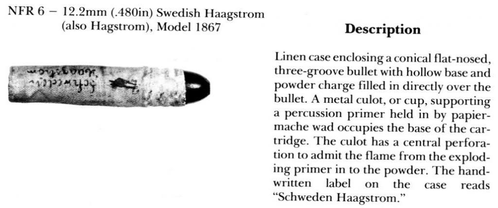

Eureka!
Voila ce que je pense est votre fusil, Fusil a aiguille, comme le Chassepot.
Hagström tändnålsgevär
PAYS NORDIQUES ..SUEDE  .NORVEGE .DANMARK .. 000_0003Large-1
Avec sa cartouche
PAYS NORDIQUES ..SUEDE  .NORVEGE .DANMARK .. Img688
Et meme un petit Schema
PAYS NORDIQUES ..SUEDE  .NORVEGE .DANMARK .. Img691g
Best regards

Message  3008nato Jeu 17 Oct 2013, 21:16
salut vivelacolo  , alors là , tu m'en bouche un coin !  "DU SAVOIR"  !
je vais pouvoir faire une fiche "étoffée" pour ce fusil "à aiguille" , pour lequel  je croyais qu'il fonctionnait avec une  cartouche métallique ..tu viens de m'éviter de le démonter avant de le remettre au ratelier .

Calibre 12.2 affraid
PAYS NORDIQUES ..SUEDE  .NORVEGE .DANMARK .. Empty Re: PAYS NORDIQUES ..SUEDE .NORVEGE .DANMARK
Message  3008nato Jeu 17 Oct 2013, 23:27
bonsoir mezigot
c'est pas un truc délirant ,,,c'est un truc suédois .....
je le sais depuis ..aujourd'hui !!!
et pour carbone , le calibre est bien : env. 12,2 en sommet de rayures

Message  Invité Ven 18 Oct 2013, 08:15
C'est gros 12.2 maintenant on est plutôt entre 6 et 8 (pour dire vite), enfin à cette époque les diamètres de balles ou billes étaient assez gros.
