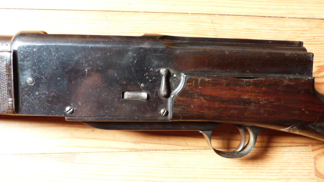

Message  timberjack Ven 10 Mai 2013, 15:51
voici comme promis des photos du fusil.
fusil clair éclair P1000410
fusil clair éclair P1000411
fusil clair éclair P1000412
fusil clair éclair P1000413
fusil clair éclair P1000414
fusil clair éclair P1000415
je peut faire d'autres photos pour ceux qui sont intéressé.

Message  CLOSDELIF Ven 10 Mai 2013, 16:12
Tu peux, tu peux !!!
Formidable....Je suis enthousiasmé !
Plein de photos avec les inscriptions , marquages divers, date éventuelle, poinçon.....
Gros plan des mécanismes, culasse ouverte et fermée, devant démonté (si possible)

Message  timberjack Ven 10 Mai 2013, 16:26
salut salut
je vais faire d'autres photos
en attendant saurai-tu a quoi correspond le marquage 17.2 ?
tu avait parlé de dater l'arme a l'aide des numéros de série ,comment faut-il procéder , faut il contacté la manufacture de st Étienne ?

Message  CLOSDELIF Ven 10 Mai 2013, 17:11
timberjack a écrit:salut salut
fusil clair éclair 117219
Le diamètre du forage : C'est un "16".....
Nombre de messages : 22474

Message  timberjack Sam 11 Mai 2013, 16:19
voici d'autres photos
fusil clair éclair P1000416
[url=https://servimg.com/view/18294427/8]fusil clair éclair P1000417
fusil clair éclair P1000418
fusil clair éclair P1000419
fusil clair éclair P1000420
fusil clair éclair P1000421
fusil clair éclair P1000422

Message  timberjack Sam 11 Mai 2013, 16:23
si quelqu'un peut me donner la signification des numéros présent sur la crosse et sur le canon sa serait vraiment sympa. fusil clair éclair 2863987946
