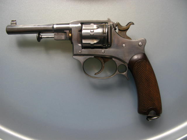

Richelieu a écrit:C'est le ressort du 1887,je l'ai retiré hier pour la photo.
Essaie de trouver un échange ( au CFA par exemple)),car vu la rareté du 87,le tien vaut au moin dix ressorts de Maquaires
Cdt
serait il possible d'avoir une petite photo de Mod 87..je ne vois pas ce que ç'est comme arme.. Embarassed Embarassed ressort à lame: 117219
Nombre de messages : 17429

Message  Richelieu Mar 14 Fév 2012, 19:32
Voila,voila.
ressort à lame: Img_0916
ressort à lame: Img_0917
ressort à lame: Img_0918
Cdt

Message  joselito Mar 14 Fév 2012, 19:47
Merci bien Richelieu....mais trés honnêtement; il est Grd temp que je prenne des vacances...Le Mod 87... Embarassed Embarassed de plus, il est dans la Gazette des armes de ce mois-ci...que j'ai lu de surcroit..quoique ç'est un modéle rare , comparé à tout ce qui est dit sur le Mas 73 et 92... ressort à lame: 254249 ressort à lame: 254249 ressort à lame: 72113

Message  Richelieu Mer 15 Fév 2012, 00:14
Fabriqué a un millier d'exemplaires,fabrication arrètée pour laisser la place au fusil Lebel.
