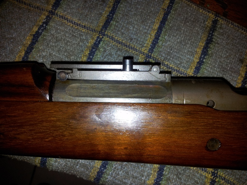

merci pour ces éclaircies le canon est bien 4 rayures je rajoute la photo[img]
[/img]
et la partie est flutée alors que sur un autre elle est cylindrique c est ca

En fait je voulais vérifier la présence ou non d'un "S" gravé sur la partie arrière gauche de l'embase de la hausse.
Sinon concernant le flûtage sur l'embase de hausse, il a été présent dés l'origine. Ce n'est qu'au cours de la WWII que le modèle d'embase de hausse sans flutage est apparu.
Le SP1903 avec le canon SEDGLEY est Springfield Armory ? Quelle est sa tranche de numérotation (<800 000) ?

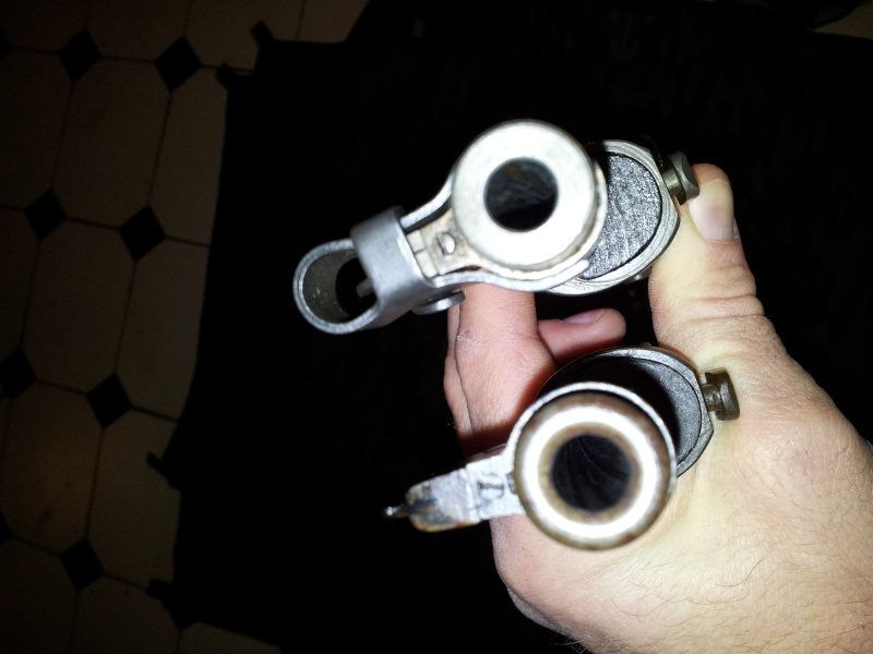

le boitier est un boitier renimgton pour le numéro de série ou d autres photos je ne pourrait que demain il me semble aussi avoir remarqué que le profil de la bouche est different de l autre je rajouterais les photos demain

Le boitier Remington + l'absence de "S" sur l'embase de hausse tendent à faire penser qu'il ne s'agit pas d'un remontage réalisé par le SEDGLEY Co.
Tant mieux car les ersatz de SP1903 de la SEDGLEY Co n'étaient pas de première qualité.
Des photos et des informations complémentaires nous aideront a en savoir un peu plus.

voila une photo pour comparer les usinages des bouches
pour le numéro de série il se situe dans la tranche des 3200000 se qui ma l air cohérent car celui utilisé pour la comparaison de la bouche est un remington aussi daté sur le canon 24 et son numero se situe dans la tranche 3000000
[img]
[/img]
ensuite sur les autres pieces il sont identiques

Il s'agit donc d'un SP1903 dont le canon d'origine a été changé par un canon provenant du lot de rechange fourni par SEDGLEY au corps des Marines.
Est ce que le canon a été changé par une armurerie du corps de Marines, ou bien a-t-il été vendu en surplus et utilisé en post war par un armurier civil pour redonner un coup de jeune à un SP1903 ???? Difficile à dire.
En tout cas la date 1943 pour les canon SEDGLEY est assez rare, la majorité de la production étant datée en 1944.
