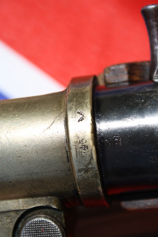

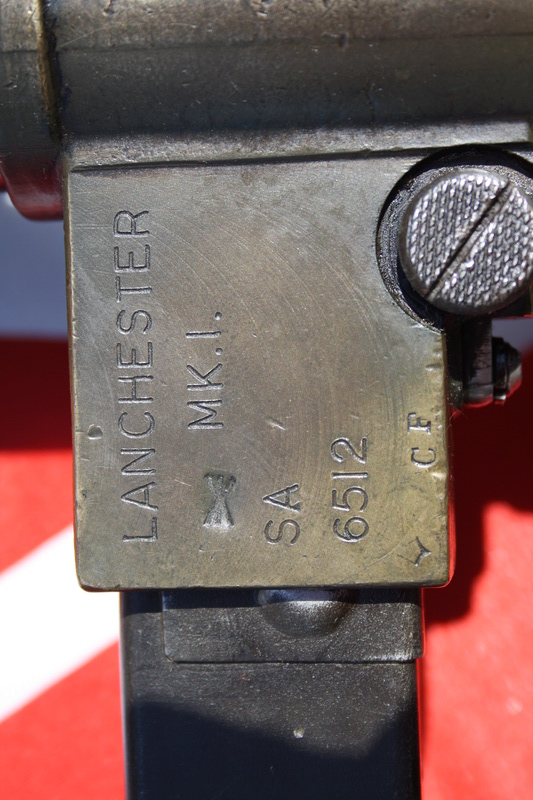

Marquages des LANCHESTER MKI produits par Sterling.
A noter la double broad arrow signifiant que l'arme est vendue ou cédée à un autre pays.
La signification du code CF est inconnue.
