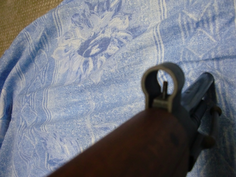

le guidon c'est une vis (problème trouver un guidon!!!)
[img] MAS36 Cimg1220[/img]

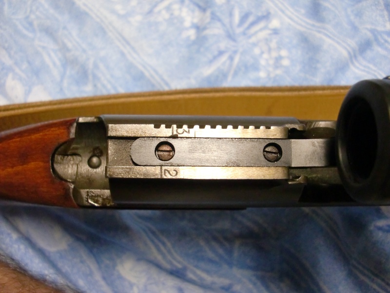

côté hausse aussi gros problème
plus de curseur,plus de ressort,plus de hausse,ponçage des numéros de distance affraid 🐷
[img] MAS36 Cimg1224[/img]

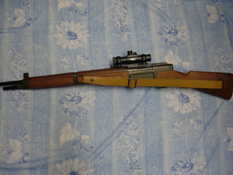

Je viens de le terminer...après avoir mis le bois a nu, l'avoir éclaircie a acide oxalique, 1er couche huile très liquide appliqué a la paille de fer 000, 2em et 3em normal...voila le resultat..
 MAS36 119
 MAS36 219

Message  jee31 Dim 27 Nov - 7:17
Les momos que j'ai pus voir et pour certain essayer étaient tous de couleur très foncé
le tient plus clair est  MAS36 732574

Message  HELIX Dim 27 Nov - 15:28
 MAS36 72113
Propre la crosse du 98K est plutot claire.
 MAS36 242827  MAS36 335982  MAS36 335982
