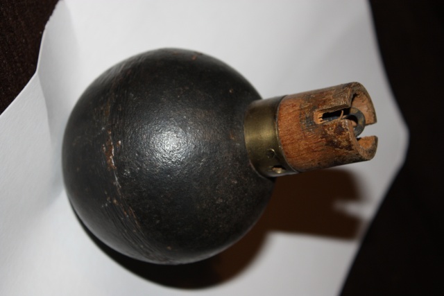

Bah! Elle etait dans le salon de J-P Verney, maintenant au moins tout le monde peut en profiter. Au fait, personne n'a remarque la caisse de grenades Mle 1914 en bas a droite?
mitrailleuse St etienne + petit quizz Img_0010
Je precise tout de meme qu'elle est neutralisee et vide...

Mezigot a écrit: Jeprecise tout de meme qu'elle est neutralisee et vide...
mitrailleuse St etienne + petit quizz 72113
Tu savais qu'elle était quadrillée intérieurement ???

Leboulanger a écrit: mitrailleuse St etienne + petit quizz 72113 Tu savais qu'elle était quadrillée intérieurement ???
Oui, je n'ai pu resister a l'envie de devisser la fusee pour voir l'interieur. Ce quadrillage est d'ailleurs ce qui la distingue de la Mle 1847 avec fusee Mle 1886.
mitrailleuse St etienne + petit quizz 942193

Message  Leboulanger Mar 22 Nov 2011, 18:30
sans compter que la 47 n'est pas filletée car elle reçoie l'étoupille sur embase bois cônique ... Wink
