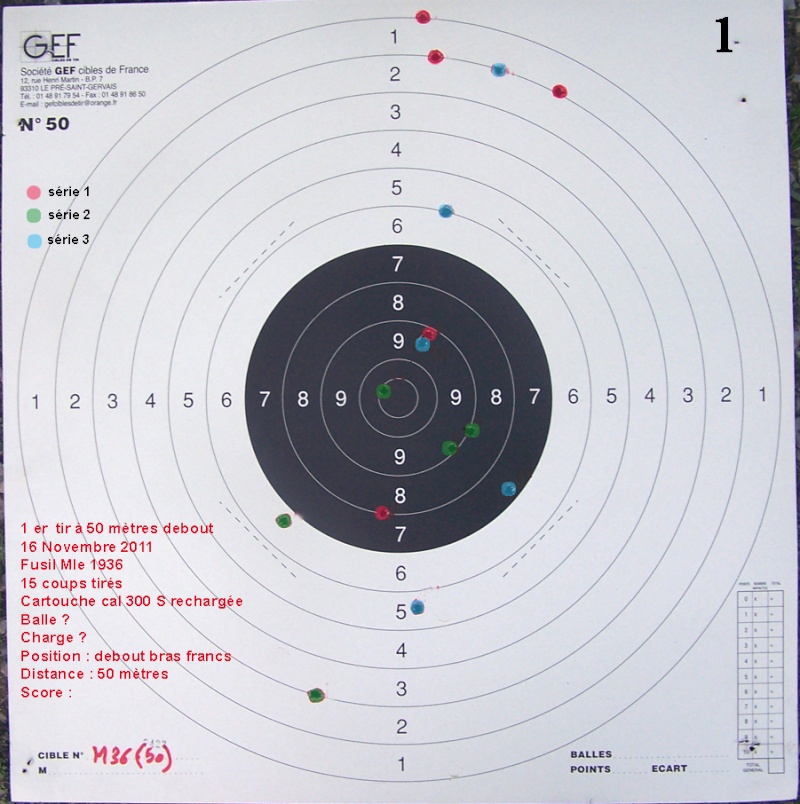

Mais revenons au superbe MAS36 de St étienne, j'espère qu'il nous fera un compte rendu de ses premiers essais.

Salut Fil, tu as vu que le fusil tire droit. Réactions viriles, mais pas de coups au menton. Crosse un peu courte à mon avis, donc sabot à chausser avant tout prochain tir.
Bon.
voilà la cible. J'ai repéré les impacts par séries.
Fil a tiré la série 2 (en vert) ... au passage, tu tires bien mieux que moi ! :kodamaître:
Les 2 derniers impacts de la série 1 et la série 2 ont été tirés en contrevisant en bas de la cible.
Je précise que j'ai inséré une lamelle (provenant d'une pile de 1,5 v plate) sous l'œilleton avant la 3e série que j'ai pointé base visuel.
