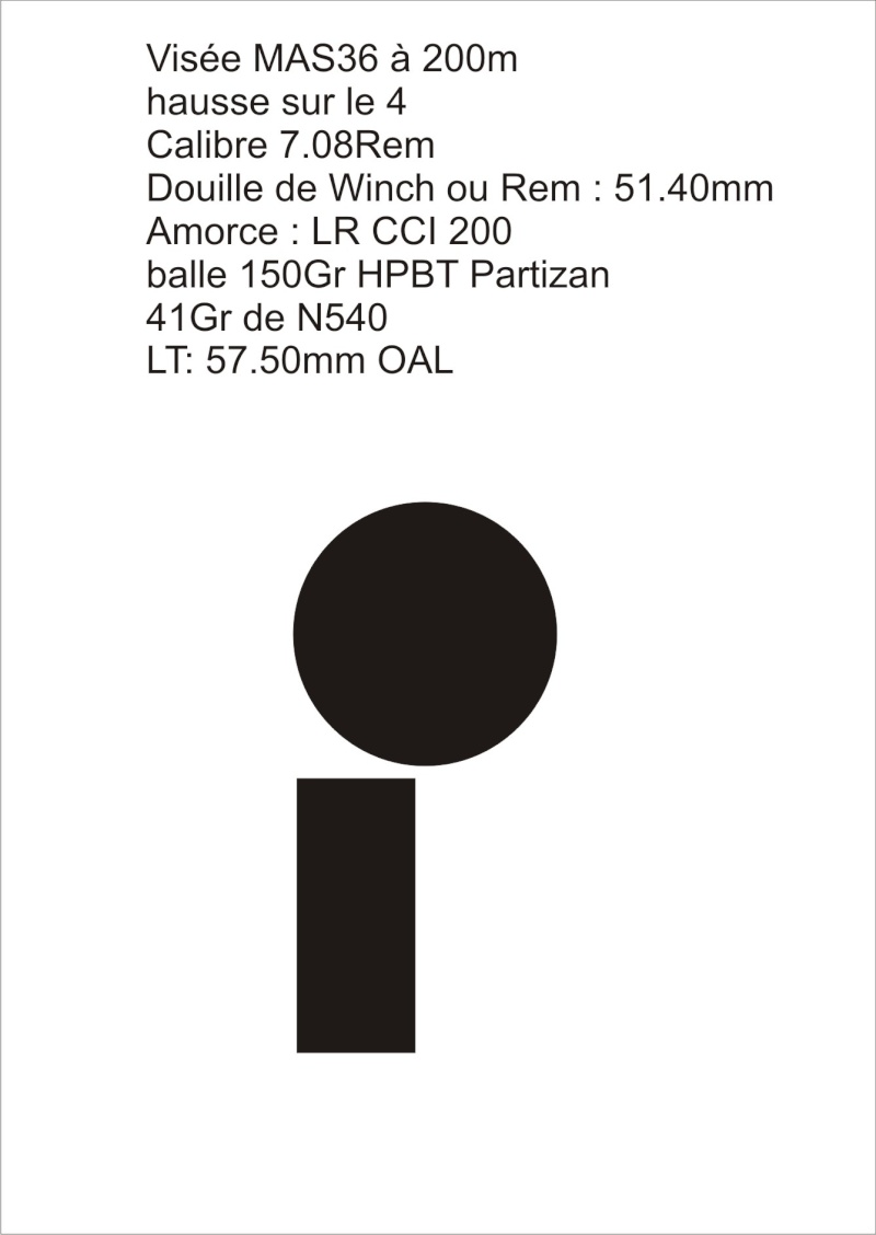

Bon un petit dessin valant mieu qu'un longt discourt...
En espérant que ce soit sufisament explicite... et comme d'hab ces paramètres, notament ceux concernant les données de chargement convienne dans mon MAS36 donc toujours rester prudent avec les rechargements...
Perso00 / Jean-Marc
Perso00 / Jean-Marc

Merci Jean Marc, très précis ton exemple.

Merci pour ta réponse Perso00 ; ton croquis est désormais mentalement imprimé.

De rien Poluxur si mes infos peuvent aider... c'est avec grand plaisir..
Merci bien pour ta proposition Capitaine Ivan mais je vais le laisser comme ca et je vais t'expliquer pourquoi... cet contre visée voulue me donne un avantage certain... et oui sur le MAS36 le guidon est tres large... ce qui rend la visée peut précise mais avec mon syntème de contre visée cette inconvéniant devient un tres gros avantage car je place le bord droit du guidont sur le centre du visuel ce qui est tres tres précis et que je ne pourais pas faire si mon guidon était centré. Ca corrige parfaitement la dérive. Après pour la hausse là.... je pensse que même en changeant l'oeilleton ca ne ferais pas gagnier énormément... Sinon je confirme que chez Cartry il vendent des planchettes de hausse pour corriger le visée. Sur leur site il ont meme la table qui permet de commander la bonne planchette ne fonction de corection voulue en haut à gauche...

Etonnant ! Avec mon MAS36 je prends EXACTEMENT la même visée que toi, Perso00. Par contre j'aligne le bord gauche du visuel sur le bord gauche du guidon.
