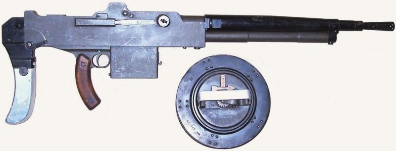

La M.A.C. 31E est la dernière dans la série de ce modèle. Son nom vient du Colonel REIBEL, directeur de la Manufacture à cette époque. Elle équipait les chars A.M.X. 13 (Atelier d’Issy les MoulineauX), alimentation à droite, et les E.B.R. Panhard (Engin Blindé de Reconnaissance), alimentation à gauche. Toutes les pièces sont interchangeables à l’exception de la clavette d’assemblage.
MAC 31E pour AMX 13, alimentation à droite.
MAC 31E pour E.B.R., alimentation à gauche.

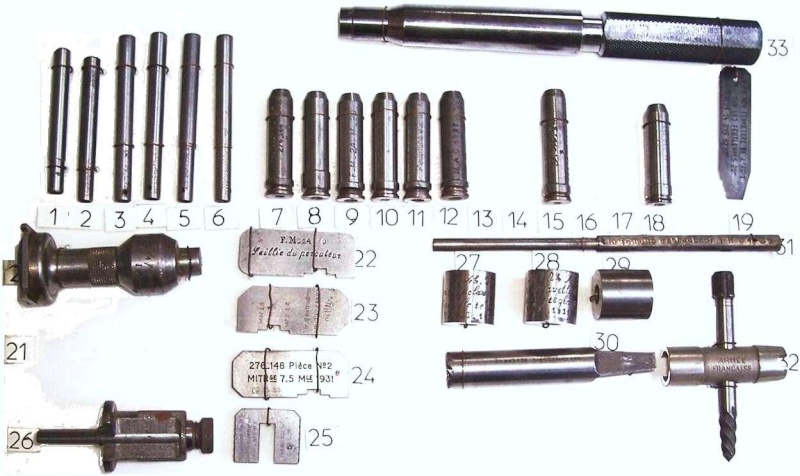

1 Vérificateur d’âme du canon 7,5 Mini (1953) modèle 24/29 et 31
2 Vérificateur d’âme du canon 7,54 Intermédiaire (1953) modèle 24/29 et 31
3 Vérificateur d’âme du canon 7,56 Exercice réel avec tir au dessus des troupes (1972) toutes armes collectives de 7,5mm.
4 Vérificateur d’âme du canon 7,58 Rebut en reconstruction (1976) toutes armes de 7,5mm
5 Vérificateur d’âme du canon 7,64 Rebut en service (1957) 24/29, 31 et 34
6 Vérificateur d’âme du canon 7,64 Rebut en service (1979) 24/29, 31, 34, AA 52 et N F1
7 Vérificateur de feuillure 42,6 Mini modèles 24/29 et 31
8 Vérificateur de feuillure 42,65 Inspecteurs d’armes (1964) toutes armes de 7,5mm
9 Vérificateur de feuillure 42,7 Intermédiaire (1954) modèle 24/29 et 31
10 Vérificateur de feuillure 42,8 Rebut en reconstruction toutes armes de 7,5mm
11 Vérificateur de feuillure 42,9 Rebut en service (1954) modèles 24/29 et 31
24 Vérificateur de la saillie du percuteur pièce N° 2 (1953) modèle 31
25 Vérificateur de la saillie du percuteur pièce N° 3 (1958) modèle 31
31 Logement de l’extracteur modèles 24/29 et 31
32 Outil combiné modèles 24/29 et 31
Les autres vérificateurs, non répertoriés, ne concernent que le F.M. 24, l’A.A. 52 et l’Hotchkiss 30.

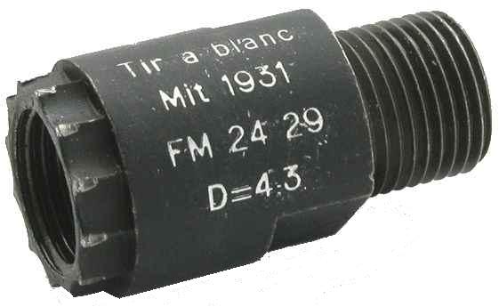

Bouchon de tir à blanc, commun au F.M. 24/29, trois modèles différents. Il s’interpose, par vissage, entre le canon et le cache flamme.

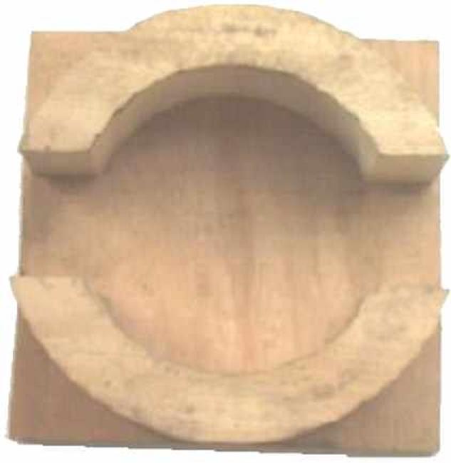

A la main, à l’aide d’un tasseau en bois et d’une clé.
Tasseau en bois, vue de coté, à plat.
et vue de dessus.
Chargeur sur son tasseau. La clé sert au démontage/remontage du couvercle et à bander le ressort pour approvisionner les cartouches. La contenance est de 149, la dernière est fausse et fixée à poste servant de guide.
et vue de dessus.
