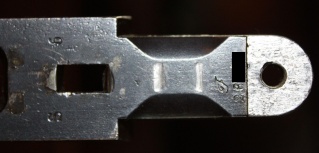

La raison pour laquelle je vous presente cette arme, apres tout ce n'est qu'un autre mousqueton, c'est que d'une part c'est un mousqueton venant de Tulle, donc relativement rare, et d'autre part, c'est son numero.
Nous avons donc un boitier Tulle Mle M 16, et un canon de Chatellerault 1923 et pour couronner le tout un numero A 18xxx
La numerotation des M16 a commence a la fin de la serie E et AB, BC, etc mais n'a jamais eu de serie A . Les seules armes du systeme Berthier ayant une serie A, sont les carabines de cavalerie, les carabines de cuirassiers, les carabines de gendarmerie, et les mousquetons 1892. donc cette arme a ete remontee autour d'un numero avec seulement tres peu, si il y en a, de pieces d'origine.
Je savais grace a la liste,que un nombre inconnu de ces armes a ete produit que certaines de ces armes existaient, mais n'en avais jamais vu.

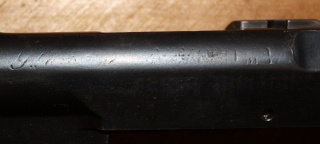

Un autre detail de cette arme que je n'avais jamais vu auparavent.
Les lettres KW et un numero sur la tranche inferieure de la crosse. Quelle en est la signification?
Avec un autre mousqueton venant de tulle, BC 866xx de 1924
Y avait il donc, apparaissant entre les numeros chronologiques, des exemplaires completement remontes avec leurs numeros d'origine ne correspondant aucunement a l'ordre chronologique?
Une marque interessante sur le BC866xx sur la tranche inferieure de la crosse.

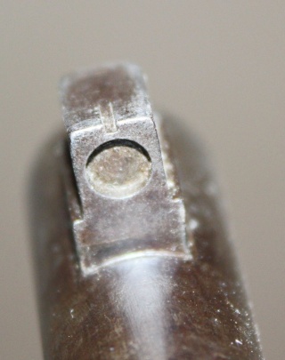

Interessant tout ca. Je me permets de rajouter quelques precisions: Il y a des fusil Mle 1907/15 de la serie A. Ils ont ete fait par Delaunay Belleville et initialement numerotes avec le prefixe A en cursives. Comme ca pretait a confusion avec les blocs reserves a Chatellerault, ordre a ete donne de garder le meme prefixe mais en romaines. J'ai justement un examplaire initialement numerote en cursive puis surcharge en romaines.
A noter le guidon et la hausse avec les cavites prevues pour les pastilles de radium.
Un truc a faire serait de verifier le type de boitier-culasse: Il se peut bien qu'il s'agisse d'un boitier du premier type (sans le tenon de recul) d'une serie A (cursives) qui a du etre serieusement refectionne et qui a perdu ses marquages externes (en dehors du numero de seire frappe la ou le tenon est apparu plus tard) et qui aurait ete recycle come M-16 a Tulle. Possible aussi qu'une carabine de serie A ai eu besoin d'un nouveau boitier-culasse et l'a donc recu avant d'avpoir besoin d'un canon de remplacement, perpetuant ainsi la serie A meme si plus grand-chose de l'arme d'origine subsite. Voir ce mousqueton configure M-16 :
Visiblement un Mle 1890 de St-Etienne mis au standard M-16 et recannone par Chatellerault ayant beneficie d'une nouvelle monture (pas photographiee), le tout bien matricule de la serie F (cursive)

Oui. il est modifie Nasiate a écrit:Est-il modifié N ?![]()
Toutefois, et cew n'est pas verifie, j'ai des raisons de penser que la modification N n'a pas etee accomplie sur toutes les armes. j'ai souvenir d'un texte expliquant que la modification avait ete reprise et continuee apres la liberation. Ou je l'ai lu? C'est la que la memoire fait defaut.

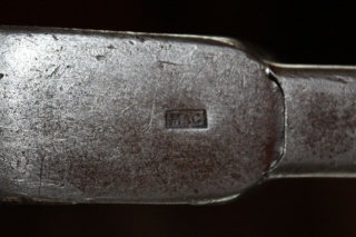

Mezigot,
Il est beau ce Delaunay Belleville!
Le boitier sur le A185xx n'est pas du premier type, c'est un des boitiers fabriques(avec tenon de recul) a Tulle et qui firent leur apparition sur les mousquetons, fabriques, remontes, etc, apres 1923 dans les series BC et BD,. Ces armes bien qu'ayant un nouveau numero dans la suite chronologique n'etaient en fait que des armes remontees, reparees.
Mezigot, comme vous je pense qu'il s'agit la d'une arme qui en 1923 a eu besoin d'un boitier de culasse neuf puis d'un canon, comme les reparations etaient faites sur l'arme A 185xx, le numero a ete conserve. En l'examinant de tres pres je pense qu'il ne reste aucune des pieces d'origine.
Ce n'est que plus tard 1930/39, que les marques des manufactures sur le boitier seront systematiquement effacees et remplacees par la seule marque M16 en lettres d'aproximativement 1cm.

Cher Robert,
Navré pour la nature tardive de ma réponse, le bureau est en travaux, plus d'ordi, plus de connection perso, j'emprunte de temps en temps ceux d'amis (le clavier de l'EPad, c'est pas la joie, surtout pour les accents).
A mon humble avis, Tulle n'a fourni que le Boîtier, l'arme a été remontée avec ce boîtier neuf et ce canon neuf à la MAC et quelques pièces d'origine numérotées en A qui ont décidé du matricule de cette reconstruction (boîtier bas et culasse, voire crosse?). La période du canon colle avec les fabrications neuves à boîtier Tulle qui ont été relevées pour des années comprises entre 1923 (1902 M16, 1924 pour le premier 1892 M16) et 1926. Mais ça, vous le savez.
Pour compléter, on peut citer cette reconstruction "à l'inverse", le F 382XX réceptionné en juillet 1931 à boîtier Châtellerault M16.
