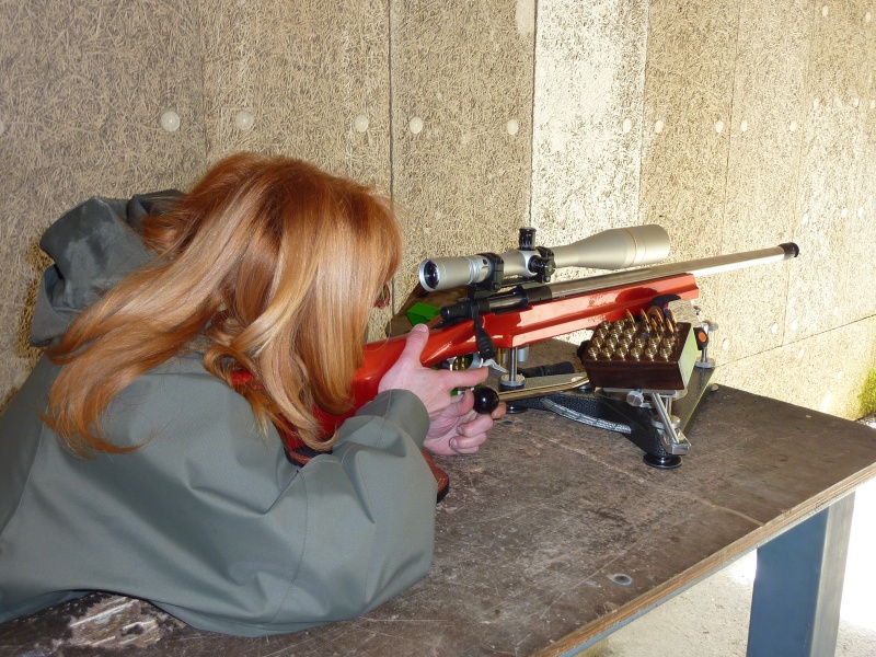

Antoine59 le mec de chez PGM t'a pris pour une truffe 👽
Philou pour tirer loin il faut grouper au minimum
comme ça à 300m
marque PGM P1000925
comme ça à 400m
marque PGM P1000921
comme ça à 600m
marque PGM Castre10
la le vent commence a jouer les troubles fête Sad
pour espérer toucher à 1100m
marque PGM P1010210
Avec ça
marque PGM P1000718
Soit la moitié du prix d'une PGM.........

Pour le 6,5 pas tout a fait d'accord.
Quand tu tires 20 cartouches sur un dimanche totalement d'accord
Maintenant quand tu alignes 100 a 150 cartouches par entrainement et ce 4 a 5 fois par mois tu trouveras le frein de bouche indispensable sur plein de calibres.
le frein de bouche modifie le point d'impact ne modifie pas le groupement
Dans pastille avec, a droite sans, tir fait a 100m par un tireur qui avait jamais essayé l'arme
marque PGM P1010813

La 7-08 de MmeViper nous a couté 600€ d'occasion.
