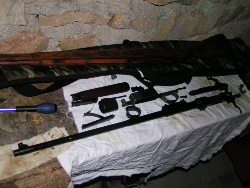

Je possède un K98k de 1940, code 337, donc produit à Gustloff.
Il s'agit d'un mauser de prise Russe et je voudrait éventuellement, si mes finances me le permettent dans l'année (je saurais ça le 22 Wink ), le rendre cohérent (et reprendre un K98k de prise dans son jus, tant qu'à faire).
J'ai un extracteur usiné (quelqu'un de TM me l'avait échangé contre un semi-usiné, dont il avait besoin pour le sien).
Une crosse en lamellé collé, je crois qu'il m'en faut une en noyer.
Un guidon sans protège guidon, sachant qu'il est au numéro de l'arme.
Un embouchoir non ajouré, il me faut l'ajouré je crois.
Un passant de bretelle du premier type (je crois).
Une hausse graduée des deux cotés.
Un pontet de G98, je me demande comment il a fini dans un arsenal soviétique. drunken
Pouvez vous me dire ce qui est cohérent et ce qui ne l'est pas dans cet ensemble?
Je met une photo:

Le tournevis n'est pas cohérent. lol1 Blague à part les prises russes et les mélanges c'est pas simple je ne sais même pas s'il y a quelque chose de conforme chez eux. Ton Mauser est intéressant car il y "un autre vécu". Bonne chance dans tes recherches.

Pour faire court, il est vrai que les K98 K vendus actuellement et venant des stocks Ukrainiens, sont des remontages de a à z, sans tenir compte des évolutions chronologiques des pièces constituantes de l'arme. Le pire pour moi c'est le numérotage au crayon électrique, et le vernis des bois, mais bon on sait ce que l'on achéte et comme le dit Lou, ces armes sont une autre part de l'histoire de l'après guerre. :o

moi je vais faire court !! ton pontet n est pas bon , soit 3 eme type en tole emboutie soit pontet de K mais pas de G avec le trou d accroche de sangle !

Le probleme est que pour remettre ton 98k "d'origine" il va falloir etre patient et depenser beaucoup de sous...
Donc le prix de revient va etre eleve.
Beaucoup de possesseur de Mauser de prise sont dans le meme cas que toi.
Il a ete tente il y a quelque temps sur un autre forum une espece d'echange de pieces,mais il y a pas eut de suite le travail que ça represente est fastidieux.
Il faudrai creer un fichier et quelqu'un pour le gerer.....

laisse le comme ça,pour le moment est fait toi plaisir en tirant avec, apres tu verra j en ai vu, remettre leur fusil coherant comme ils disaient, tirer 10 cartouches et le revendre aprés pas ce que ça ne leur plaisait pas du tout, ils ne sont jamais retomber dans leur frais scratch

Finalement vous avez raison, je vais le garder dans cet état, j'en prendrais un plus tard avec crosse noyer, et je partirais de lui pour en faire un presque cohérent. Very Happy
Par contre, des G98 ont été utilisés pendant la seconde guerre? peut-être par le Volksturm?
