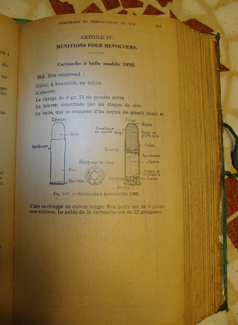

Voici une petite contribution , pour vos archives ...
Photo prise dans un Manuel du Gradé d'Infanterie (édition du Ministère de la Guerre )...
Pas de date sur le document ..car il me manque certaines pages pages avec dates d'impression ....mais surement avant la mise en place , de l'utilisation de la poudre Tbis...
car vous noterez " poudre Noire" dans la description du chargement ...

Re: TEST - le 8 mm 1892
oui la munition est différente tu a raison luis
