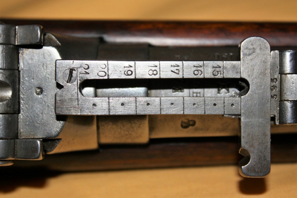

Albini-Braendlin Empty Voici le mien, un 41/67 images 1/3
Message  Mezigot Jeu 27 Aoû 2020, 21:30
Albini-Braendlin Albini11Albini-Braendlin Albini10Albini-Braendlin Albini12

Message  Mezigot Jeu 27 Aoû 2020, 21:50
Albini-Braendlin Albini17Albini-Braendlin Albini18Albini-Braendlin Albini16
D'après le poinçon de platine, fait en 1846 donc à l'origine un modèle 1841 donc il s'agirait d'un A-B 1841/53/67 attribué au 11è de ligne (K sur le tonnerre) et doté de la hausse Halkin de 1880 pour faire des feux de salve jusqu'à 2100m grâce au cran de mire auxiliaire (rallonge du curseur avec cran de mire à droite et guidon (c'est le bouton sur le coté droit de la grenadière)).  Aucun marquage sur le bois, pas eu le temps de démonter l'arme, mais le canon semble miroir.  Seul petit hic, des choc répétés ont matés la bouche mais pas assez profondément pour arriver aux rayures.  Maintenant, il me faut trouver une baïonnette ad hoc car vu l'absence totale d'information cohérente et détaillée sur la cartouche dite de 1880 (ou 1881 selon les sources!), ça n'est pas demain la veille que je vais pouvoir le faire parler.
