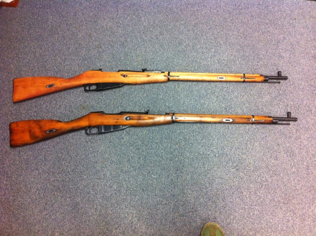

Bois Mosin Nagant 91/30 Empty de la douceur, du doigté et les bons produits...
Message  Redestos Mer 04 Mar 2015, 23:19
hoel22 a écrit:mais comment enlever le vernis sans abimer les marquages d origine
merciiii
Salut...
Pour ma part, j'ai retiré très facilement la cosmoline  Embarassed ... le vernis de stockage de mes 2 mosin-nagant 91/30 à l'aide d'acétone et de vieux chiffons propres....
on humidifie bien le chiffons et on passe autant de fois que nécessaire sur  les bois...Pour certains recoins récalcitrants l'utilisation d'une vieille brosse à dent est utile (ne pas trop la tremper dans l'acétone si on ne veut pas se retrouver avec un manche solitaire de brosse à dent dans les pognes...)
L'acétone étant très volatile, le bois ne s'humidifie et ne gonfle pas... les marquages sont préservés...
(par contre faire cette opération fenêtres ouvertes ou à l'extérieur si la météo le permet...sinon l'acétone vous réservera quelques menues surprises...) Bois Mosin Nagant 91/30 383119171
Après avec de l'huile de lin et du soin...on arrive gentiment à ce genre de résultat....y'a mieux c'est sûr, mais je suis content du résultat...
Bois Mosin Nagant 91/30 Img_4110
Bois Mosin Nagant 91/30 Img_4111Bois Mosin Nagant 91/30 Img_4111
