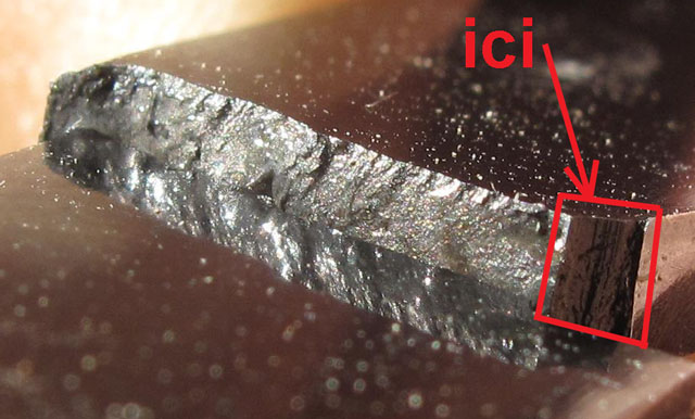

Quel dommage ! Sur un DES 69 en plus !
Si cela était possible, j'aimerais bien avoir une photo en très gros plan du métal de la zone brisée. L'analyse de cette photo pourrait donner une idée de ce qui est arrivé.

et voilà!
[img]
Re: crac!
Merci pour cette photo très détaillée.
Avant de raconter des bêtises et comme je n'ai pas la glissière en main, je m'interroge un peu sur la surface encadrée en rouge sur la photo ci-dessous :
- S'agit-il d'une surface usinée "normale" de la glissière (comme le fond d'un cran destiné à recevoir l'arrêtoir de culasse par exemple) ?
- Ou bien s'agit-il d'une surface de la zone brisée ?
lolo577- Pilier du forum
- Nombre de messages : 1132
Re: crac!
au vue des ecailles je dirais morceau cassé et peut etre meme l endroit de depart de cette casse !!
Re: crac!
oui, à 45°sur le plan de section

sur la photo pas facile mais au premier coup d'oeil
ce ne serait pas une paille ou une amorce a la cassure

pas facile a dire mais peut être l’alliage du métal mal fait il a une drôle de couleur se métal
a+

Il semblerait que l'on puisse confirmer un cas de rupture par fatigue. Par fatigue, on désigne un mode de sollicitation cyclique de la pièce (charge, décharge, etc). C'est l'accumulation des cycles qui fait que la pièce finit par rompre. Un pistolet 22 LR dans le genre DES 69 est l'exemple typique d'objet qui peut subir une rupture par fatigue en effet, une telle arme a du subir des milliers (voire des dizaines de milliers) de cycles.
Le film des évènements est très classique :
ZONE 1, EN ROUGE : une fissure s'amorce à la périphérie de la pièce dans un angle rentrant ou dans un défaut d'état de surface. Au fil du temps et des sollicitations mécaniques, la fissure progresse par bonds successifs vers l'intérieur de la pièce. La progression lente de la fissure laisse des traces plus ou moins parallèles un peu comme des vagues successives.
ZONE 3, EN VERT : lorsque la fissure a trop fragilisé la pièce, celle-ci se rompt d'un coup. Cette rupture nette présente un aspect granuleux caractéristique.
ZONE 2, EN JAUNE: je reste un peu dubitatif quant à cette zone. La surface à l'air plutôt lisse comme dans la fissure et ne présente pas vraiment un aspect granuleux. Il s'agit peut-être d'une zone de progression rapide de la fissure. Les derniers cycles font grandir la fissure rapidement avant la rupture finale.
La photo ci-dessous, trouvée sur le net, représente un arbre d'essieu de wagon de chemin de fer lui aussi brisé à la suite d'un phénomène de fatigue. La progression de la fissure jusqu'à la rupture finale est facile à observer.

Je remarque surtout une différence de grainage
sur la surface plus proche du bronzage part apport au cœur
vraiment granuleux,un traitement thermique non abouti ?
