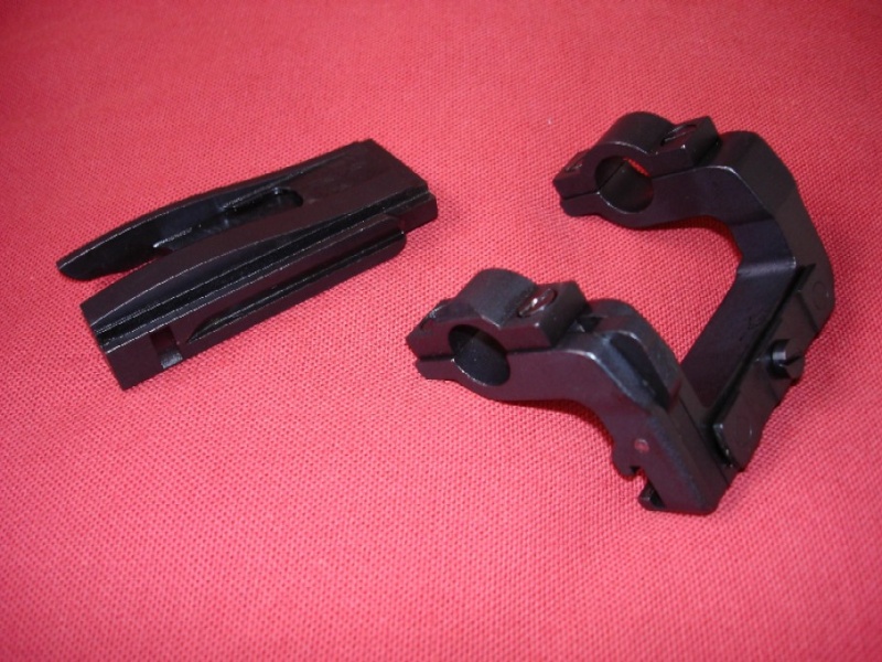

Salut à tous !
Voici quelques éléments de réponse pour Capitaine Ivan.
Voici la bête de chez Accumount :
Avantages :
- l'installation se fait en 5 minutes (il suffit de retirer la hausse et la pièce recevant la lame-ressort que l'on remplace par le support-rail en y insérant la lame-ressort préalablement retirée de la pièce d'origine, et de remonter la hausse).
- pas besoin d'entailler le bois, le montage est légèrement plus haut que l'original pour éviter justement d'avoir à modifier le bois. Le montage est donc 100% réversible.
Inconvénient :
- c'est une repro donc comme toute repro ça n'a pas le cachet d'un montage original (bronzage trop "neuf").
Voilà ce que ça donne sur mon byf 43, aucune entaille dans le bois :
Voilà une vue d'ensemble :
Au tir, ça ne bouge pas, donc c'est nickel. Le plus dur reste finalement le réglage de la ZF41 pour laquelle j'ai encore un peu de mal.
Avantages :
Inconvénient :

Merci Skyhunter, c'est très clair. Mon K98 est un S/243 de 1936, aussi j'hésite à monter un support définitif ce qui n'aurait aucun sens sur le plan historique, par contre monter une repro réversible ça me tente. C'est plus pour le tir, j'ai en effet essayé sur mon stand le K98 d'un copain équipé d'une ZF 41, c'est sympa et ça change de la visée classique.
Il me reste malgré tout à trouver la ZF41 mais qui sait...........

Petite info supplémentaire : ce rail/adaptateur tel qu'il est reproduit, aurait existé au cours de la seconde guerre mondiale (cf. pages 95 et 96 du livre "Sniper Variations of the German K98k Rifle" de Richard D Law).
Donc l'ensemble byf43 standard + rail/adaptateur + ZF41 est tout à fait plausible, historiquement parlant.
Par contre, pour l'aspect collection, trouver un rail/adaptateur d'origine est quasi impossible malheureusement.
Pour ce qui est du S/243, effectivement il y a un petit hic historique, mais ce serait dommage de ne pas profiter de la réversibilité de ce montage et de passer à côté du plaisir de tirer avec une ZF41.
