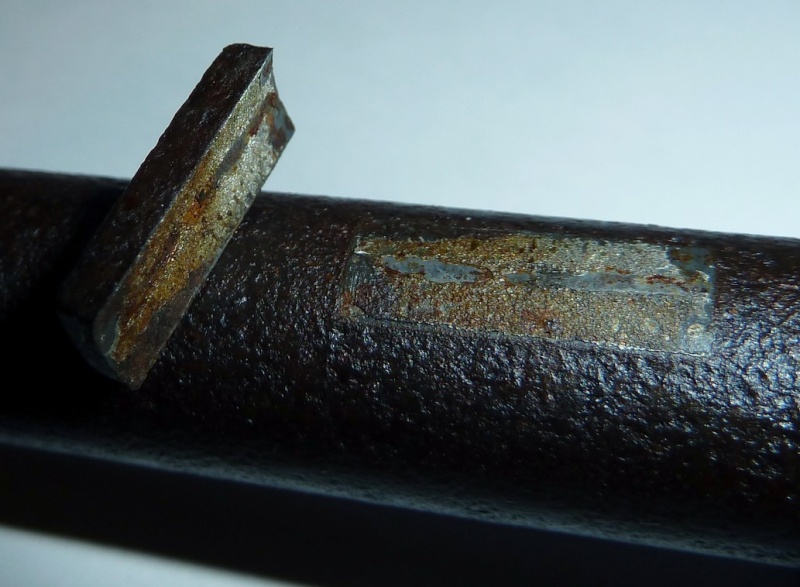

Sur le mien le grand tenon est tombé tout seul en mettant la baio.
Ce grand tenon est soudé à l'étain.
Par contre le petit tenon fait corps avec le canon. Pour sa réparation et selon une doc d'époque, le martelage était la seule solution. A défaut, il fallait remplacer le canon.

Attention, en ce qui me concerne, je parlais d'un GRAS et non du LEBEL. Les tenons sur le GRAS sont en un seul morceaux.
