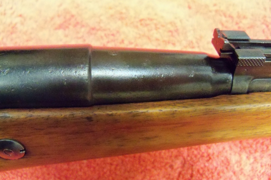

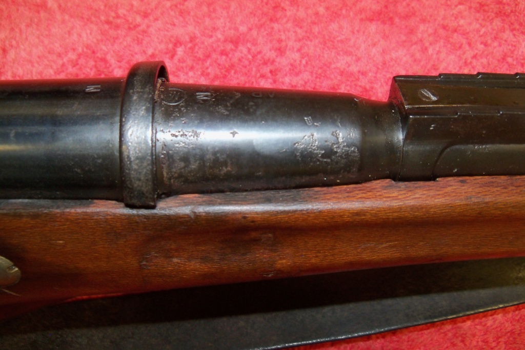

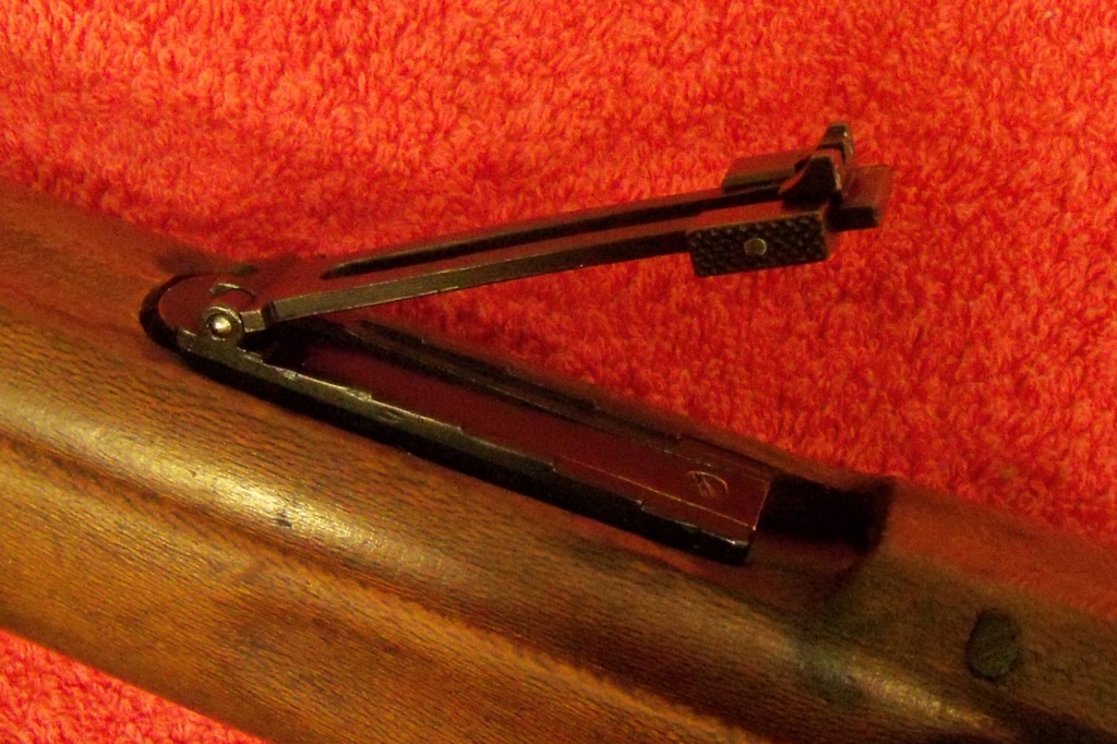

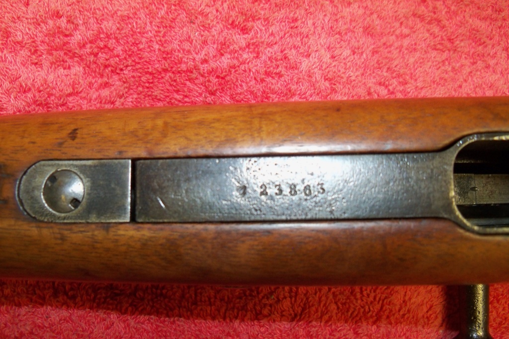

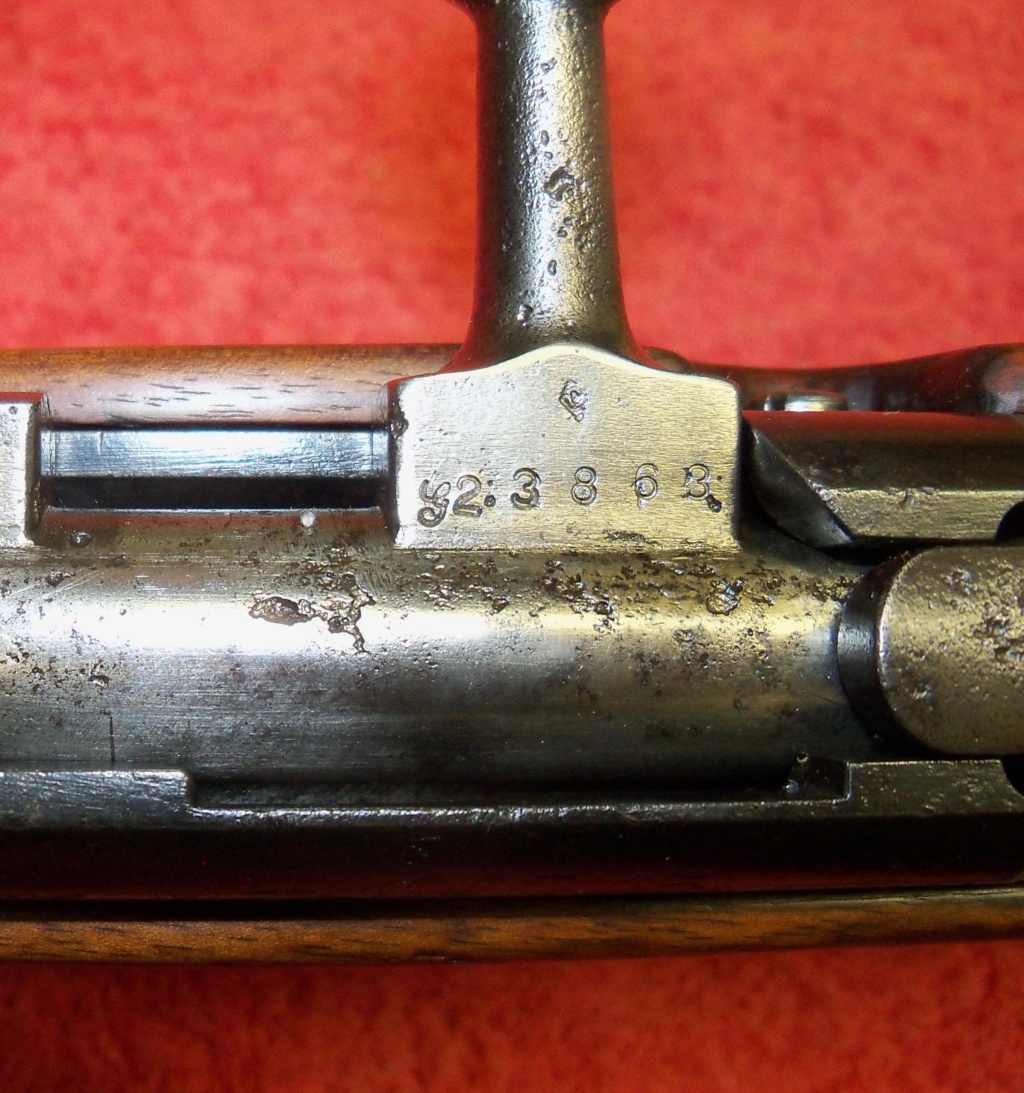

Je déterre à nouveau un ancien post car je m'aperçois que j'ai de quoi alimenter un peu le sujet:
Canon "MF" sans marquage sur le côté droit du tonnerre:
Le macaron de crosse est malheureusement illisible: il faudra que je le démonte pour voir ce qui est marqué sous le tonnerre.
En attendant, voici les photos dont je dispose déjà:
Comme sur le 07-15 de (ex-) Jérôme présenté au début de ce post, le numéro sur la culasse semble avoir été refrappé. A cette époque, le levier aurait dû être coudé: il s'agit donc d'une culasse placée là ultérieurement dont le marquage est douteux
Mais ce n'est pas pas le sujet du jour et ce n'est pas tout, en démontant le garde-main d'un autre 07-15 modifié 16 celui-là, je me suis aperçu qu'il avait aussi un canon MF:
...avec un marquage "AB" également:
Pas d'année de fabrication côté droit:
Là le macaron est un peu meilleur mais ?
Mes yeux me trahissent ou c'est illisible ?
La crosse semble être en platane:
Donc deux 1907-15 à canon MF de plus...

Re: Fusil 07/15 , oui mais ?
Le bois provient d'un Delaunay-Belleville (EDB). Les bois des armes de ce fabricant présentent souvent cet aspect.
Pour les canons MF, maintenant on sait grâce à Conservateur ce qu'il en est :
ManuFrance fournit des canons éprouvés au banc d'épreuve civil à Grivolat Gerest pour ses 1907 "irréguliers", si surplus de canons il y a, c'est dirigé vers la MAS pour sa production plus régulière.
C'est pour ça que l'on trouve ces canons surtout au début de la production MAS de 1907-15, mais mélangés au milieu de canons MAS.
Cela n'empêche d'ailleurs pas que l'on en trouve de temps en temps jusqu'à la fin de la guerre.

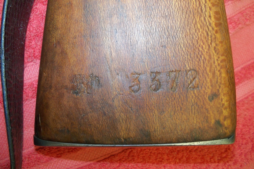

Si je comprends bien, les canons MF n'ont pas de rapport direct avec les 07-15 ayant transité entre la Belgique et la France.
Vu la proportion importante de canons MF dans les armes de 1915 répertoriées, il semblerait que la Manufacture Française d'Armes et de Cycles soit montée en puissance plus tôt que la MAS pour la fabrication des canons des 1907-15 et c'est probablement dû à cette production de 1907 "irréguliers" de chez Grivolat & Gerest antérieure.
Plus personnellement, mon N3372 de 1916 semble de son côté avoir "bénéficié" d'une remise à niveau complète puisqu'il est doté d'organes de visée larges, du magasin à 5 coups, de la modif N, et d'une crosse qui a dû appartenir à un Delaunay Belleville de fin de guerre.
...le tout avec une numérotation de bon aloi.
