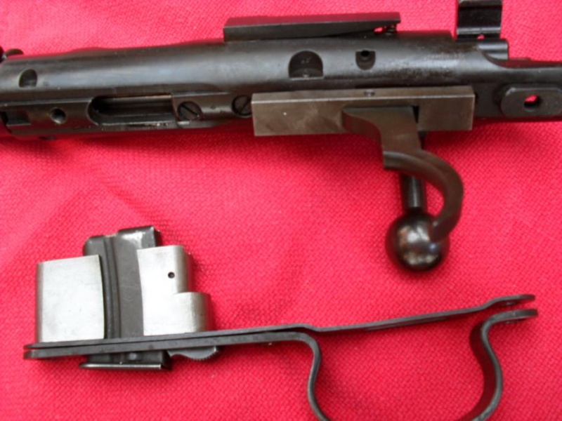

Voila la chose.
Tu trahis le coeur de la Loi
Jesus Christ

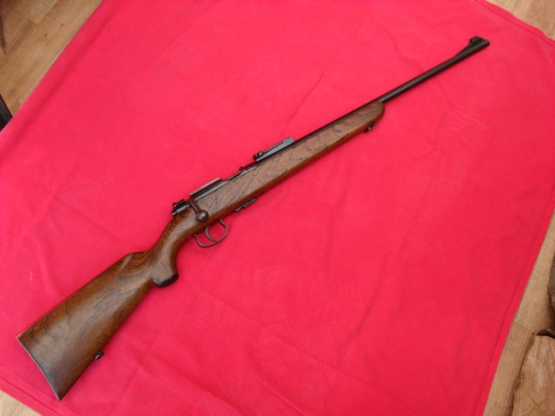

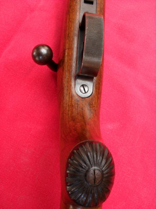

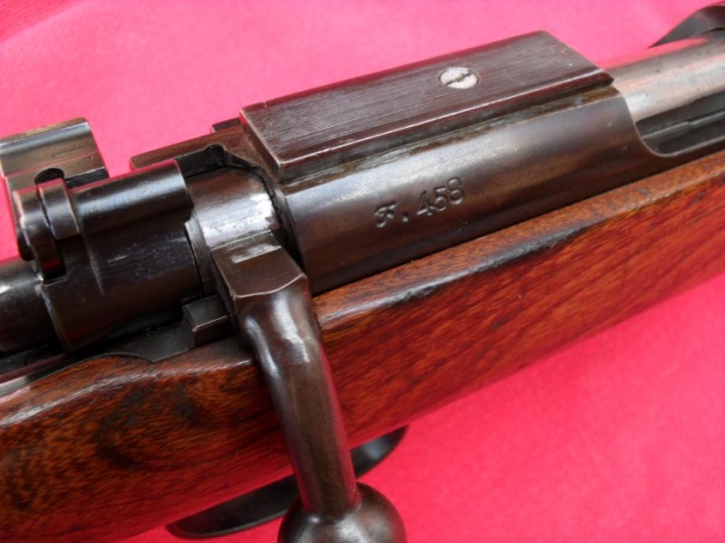

bonjour, je sollicite votre aide car on me propose une carabine mauser en 22 à 5 coups, mais je n arrive pas à l'identifier correctement, elle ressemble à un emauser 45 et à une E340...
elle porte sur le coté droit le marquage F458
5,5-22 long rifle
mauser est inscrit sur le tonnerre et le sabot de crosse
il est inscrit aussi 29-11 e B au bas de la hausse
et la lettre B sous le canon
elle a une jolie fioriture sur la crosse pistolet, une hausse graduée et un rail optique
merci beaucoup pour votre aide
5,5-22 long rifle
