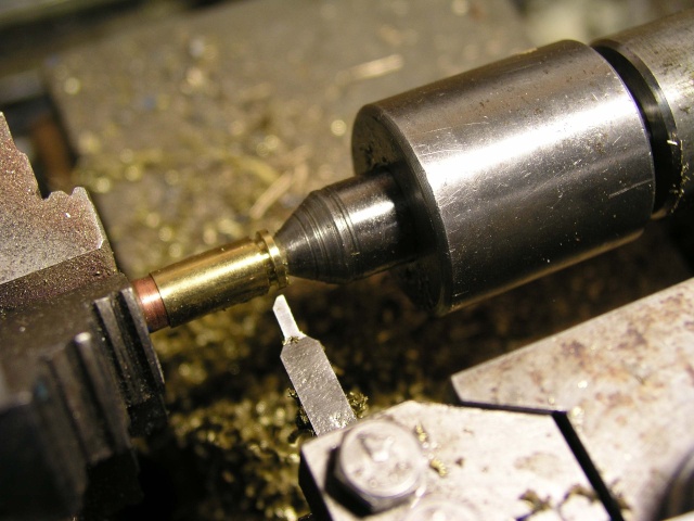

Message  Winchester 1866 Ven 2 Mai - 7:06
Didilou76 a écrit:Il est possible de refabriquer des 8mm simplex à base de douilles 30 M1 court, c'est ce que j'ai trouvé de plus proche, et une balle de 32 ACP, un peu trop petite mais elle s'adapte bien dans la douille.
Voila un sujet qui refait surface et qui le mérite grandement.  Very Happy
Pour info, j’ai travaillé sur la possibilité de refabriquer des cartouches de 8 mm pour le Bergman.  study
Le départ, un moulage de la chambre avec du métal de Wood.
[url=Le pistolet Bergmann-Bayard :Liens récents de ci, de là - Page 5 100_0010][/url]
La douille utilisée : la 32-20
Mise à longueur, reprise de la collerette et de la gorge
[url=Le pistolet Bergmann-Bayard :Liens récents de ci, de là - Page 5 Douill10][/url]
[url=Le pistolet Bergmann-Bayard :Liens récents de ci, de là - Page 5 1_cart10][/url]
Essai sans sertissage le chambrage est bon  cheers
[url=Le pistolet Bergmann-Bayard :Liens récents de ci, de là - Page 5 100_0012][/url]
Conclusion c’est faisable  Le pistolet Bergmann-Bayard :Liens récents de ci, de là - Page 5 647148

Toujours dans les travaux exotiques j'avais commencé à réfléchir sur la fabrication éventuelle d'un chargeur Bergman, ça semblait faisable ...
l'ébauche d'un mandrin de mise en forme, un calibre et un premier flan avait été réalisés pour validation du développé ... manque de temps et pas d'urgence ...
[url=Le pistolet Bergmann-Bayard :Liens récents de ci, de là - Page 5 Flan_c10][/url]
