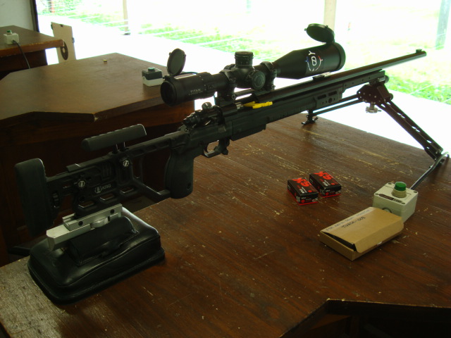

Message  ducat78 Dim 30 Jan 2022, 16:42
Salut à tous,
la bonne surprise ce matin en me rendant au stand a été une météo particulièrement clémente comparativement à ces dernières semaines: température douce, bonne lumière, quasiment pas de vent.
Après avoir laissé la Remington 40X au coffre ces derniers temps pour tester une Sako quad et une nouvelle lunette, c'était donc une bonne occasion pour pousser à nouveau les limites des RWS Rifle Match S non triées.
Un nouveau record personnel pour cette nouvelle série sur cible 22 hunter:
US Small Bore (22lr) History : Remington: 513 T, Mod 37, 40x  VS  Winchester 75, 52 - Page 10 Dsc02123
245 points + 12 mouches et 20x"10" dont une série de 16 x "10" consécutifs ! Very Happy
Pour continuer à progresser, il reste maintenant à identifier la cause de ces 5 x "9".
Une piste de réflexion: la position quasi identique des impacts des "9" des blasons N°1, 6 et 25.
Hasard ou conséquence d'un même paramètre perturbateur ? scratch
A déterminer lors de prochaines séances de tir.

Message  ducat78 Dim 21 Mai 2023, 17:40
Un petit retour sur ce sujet avec notamment les évolutions concernant le set up de la Remington 40X:
Côté droit:
US Small Bore (22lr) History : Remington: 513 T, Mod 37, 40x  VS  Winchester 75, 52 - Page 10 Dsc02710
Côté gauche:
US Small Bore (22lr) History : Remington: 513 T, Mod 37, 40x  VS  Winchester 75, 52 - Page 10 Dsc02711
Les évolutions sont les suivantes:
* Chassis Crosse KRG Whiskey 3 Gen II avec prolongateur de rail Arca
* Bipied Tier One avec interface Arca
* Lunette ELEMENT OPTICS Titan 5-25x56 FFP APR-C1 Mrad avec collier Tier One
* Monopod Gen II Optyss
Le but de ces évolutions n'est pas d'obtenir une plus grande précision car la Remington 40X a démontré son énorme potentiel dans le domaine. Le point le plus faible étant entre la crosse et le sol, l'objectif de ces évolutions est surtout d'aider le tireur à obtenir la plus grande régularité.
Alors voyons ce que donne cette nouvelle configuration de la Rem 40X.
Tout d'abord au niveau groupement, voilà le groupement de 5 tirs obtenu à 50mm:
US Small Bore (22lr) History : Remington: 513 T, Mod 37, 40x  VS  Winchester 75, 52 - Page 10 Dsc02712
Oui il y a bien 5 tirs dans ce trèfle à 3 feuilles !
Au niveau régularité voilà le meilleur résultat obtenu:
US Small Bore (22lr) History : Remington: 513 T, Mod 37, 40x  VS  Winchester 75, 52 - Page 10 Dsc02713
248/250 points avec 12 mouches et 23 "10".
Alors que dans l'ancienne configuration les scores s'étalaient entre 230 et 240 points en fonction de la forme du tireur, la nouvelle configuration permet au tireur de se maintenir dans les 240 points.
Maintenant il ne reste plus qu'à tester cette configuration de la Remington 40X sur de plus grandes distances, 100m, 200m, .... et plus !
A+ US Small Bore (22lr) History : Remington: 513 T, Mod 37, 40x  VS  Winchester 75, 52 - Page 10 72113
