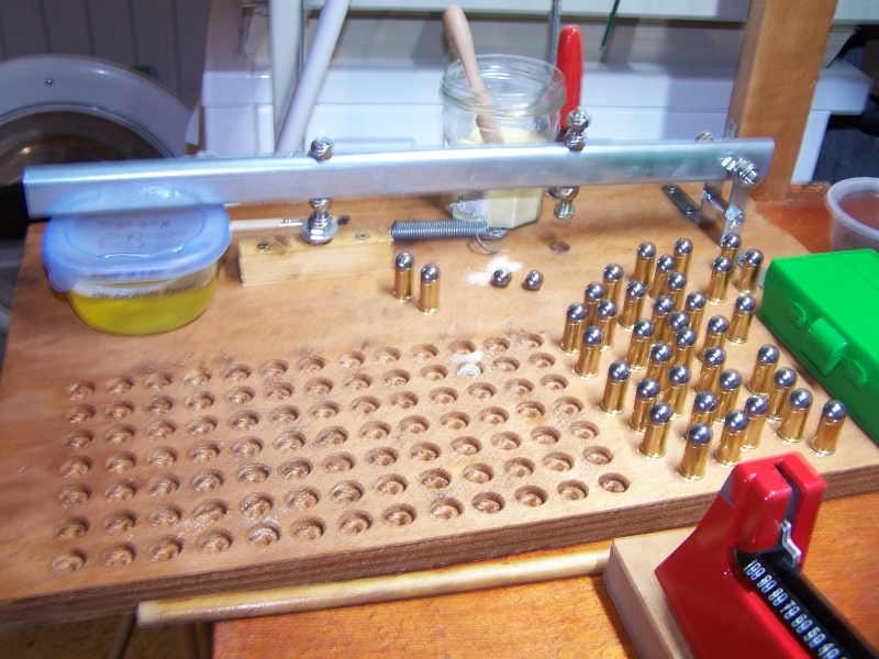

quelques photos pour le plaisir
le revolver
plateau de rechargement  du 11.73 st etienne 100_5830
la presse de rechargement
plateau de rechargement  du 11.73 st etienne 100_6111
plateau de rechargement  du 11.73 st etienne 100_6112
plateau de rechargement  du 11.73 st etienne 100_6113

Le système est aussi ingénieux qu'éfficace pour un enfoncement régulier des balles rondes. Je suis bien heureux de constater que les cartouches sont chargées à la poudre noire.
C'est avec un chargement comparable (0,60 gramme) que j'ai par deux fois gagné une médaille au rassemblement annuel des ADF avec mon 1874.
Il manque la vis de retenue du ressort de baguette sur le révolver de la photo, petite vis facile à remplacer si perdue.

effectivement il me manque la vis du ressort de la baguette
le chargement est 0.7 de pnf 4 ( et oui pls de pnf2 chez l'armurie ) Very Happy

je te félicite, ta presse est beaucoup plus finie que la mienne.
plateau de rechargement  du 11.73 st etienne Img_1410
néanmoins il me semble que ton poussoir est plein ? tu ne marques pas les balles ? le mien:
plateau de rechargement  du 11.73 st etienne Img_1411
je me sert aussi de ma presse pour amorcer/désamorcer.

effectivement "oam" le poussoir et plein, mais il ne marque pas le boulet
juste une petite pression et le tout graissé
mais je pense que je vais legerement creuser le poussoir
tackdriver a oeil
j'ai presenter le revolver il y a quelques mois (5 mois ) apres sa decouverte dans le grenier
mais cette fois c'est pour presenter la presse et la realisation des balles
